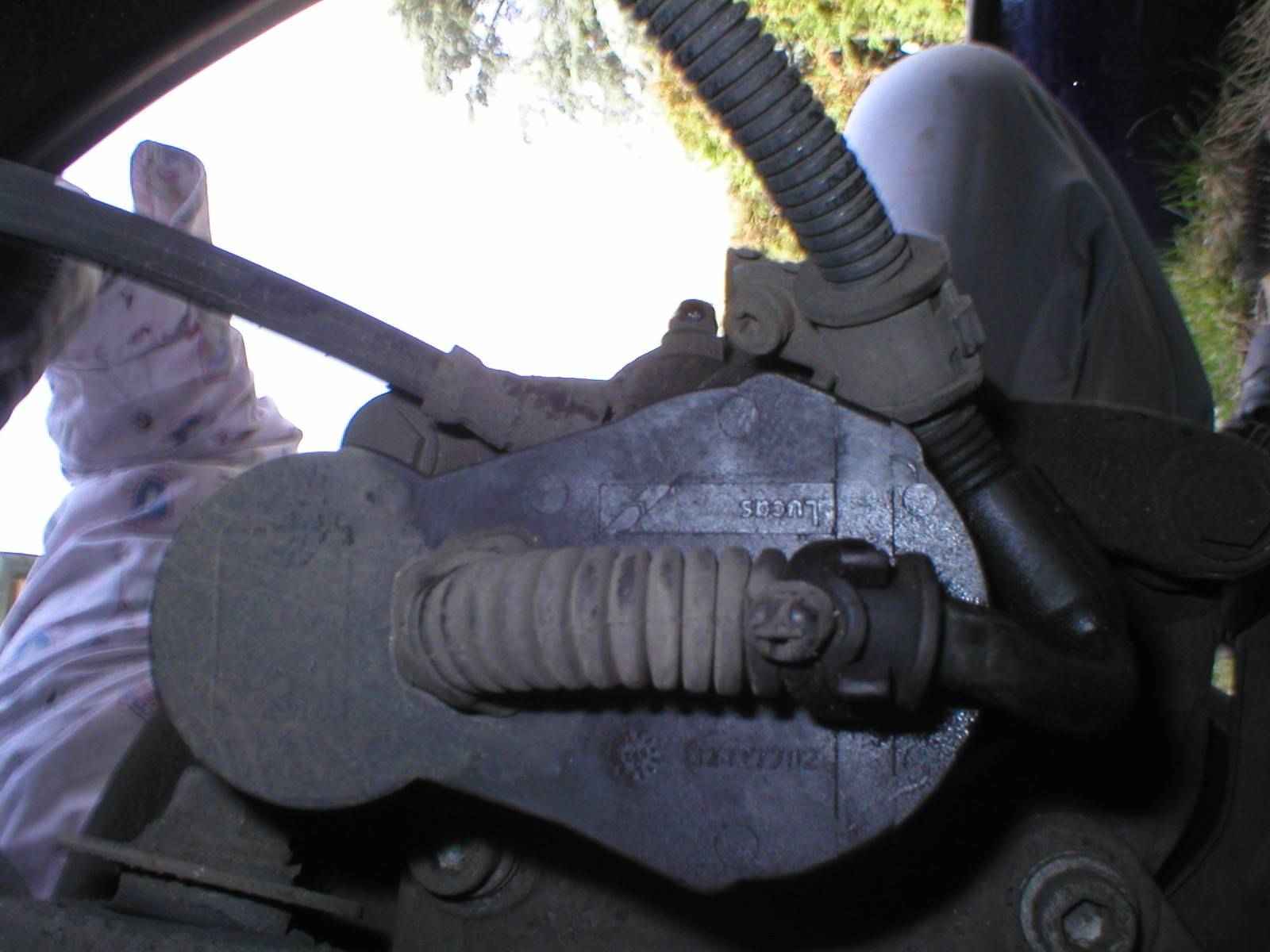

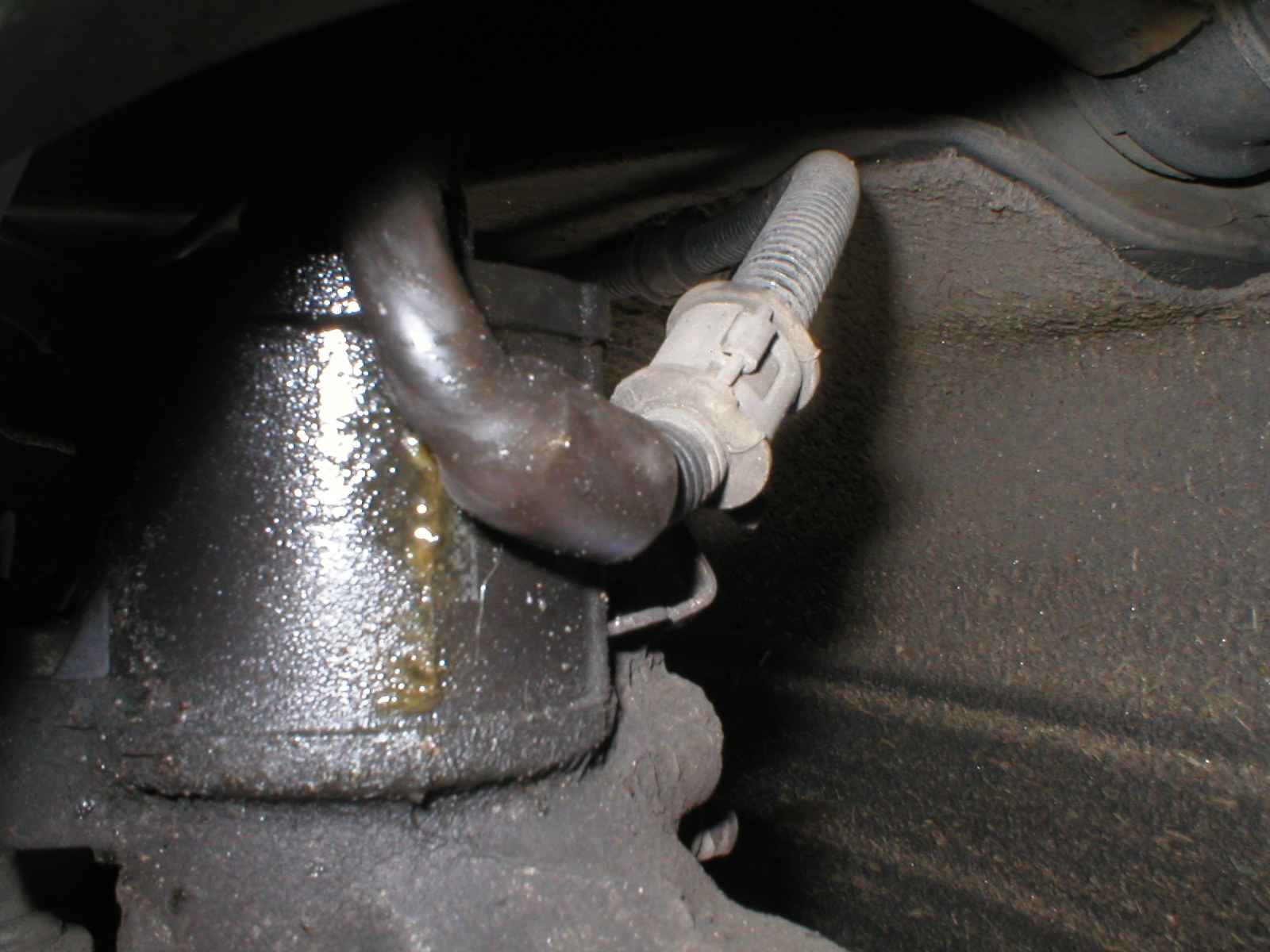

Re: Merkwürdige EPB Meldung
Hi raphi,
so fing es bei uns auch an,vor allem bei Temperaturen unter Null Grad!Die Verzögerung waren manchmal eine gefuhlte Sekunde.
Ursache sind gebrochene Kunststoffgehäuse der Steller,Bilder im Anhang!
Gruß Markus
Gruß Markus
- p1010115.jpg (98.33 KiB) Viewed 272 times
- p1010117.jpg (87.29 KiB) Viewed 272 times

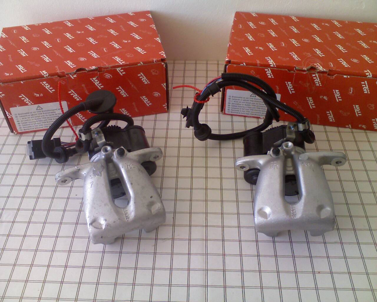

Ja die Teile gibt es wieder bei teilesuche24.
Die Lieferung dauert bloß etwas, weil wohl TRW die nur sehr selten herstellt? Bei meinen lag das aufgeprägte Produktionsdatum deutlich hinter meinem Bestelldatum. Nicht gerade Just in Time.
Aber dann bekommt man ein Paket. Inhalt siehe Bild. Welcher Thesisfahrer hätte sowas nicht gerne unter dem Weihnachtsbaum? (Was jetzt nicht unbedingt auf die Lieferzeit hindeuten soll.
Viele Grüße
Andreas
Viele Grüße
Andreas
- epb-trw_thesis.jpg (160.75 KiB) Viewed 272 times
