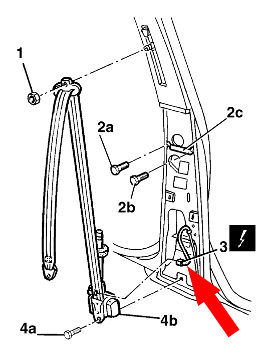

da una decina di giorni l'avaria airbag è tornata anche da me e questa volta sembra provenire dal pretensionatore lato guidatore.
in settimana devo riuscire a trovare un pò di tempo per smontare e controllare
ma ricordo che l'anno scorso, quando si presentò il problema degli air bag, risolsi scollegando e pulendo tutti gli spinotti ma l'unico su cui non sono riuscito a mettere le mani, anzi per essere preciso non sono proprio riuscito a vederlo, era proprio quello che dovrebbe essere nei pressi del pretensionatore lato guidatore...
Speriamo che questa volta andrà meglio !
se qualcuno ha foto di questo spinotto o è in grado di descrivere meglio che negli altri post dov'è posizionato...mi farebbe un gran bel favore...

Lo spinotto dovrebbe essere questo, per arrivarci bisogna smontare il rivestimento del montante e fare molta attenzione al pretensionatore.

grazie Pietro !
si direi che è prorpio quello...l'altra volta non l'avevo visto perche non avevo smontato il pretensionatore ma solo i pannelli.
