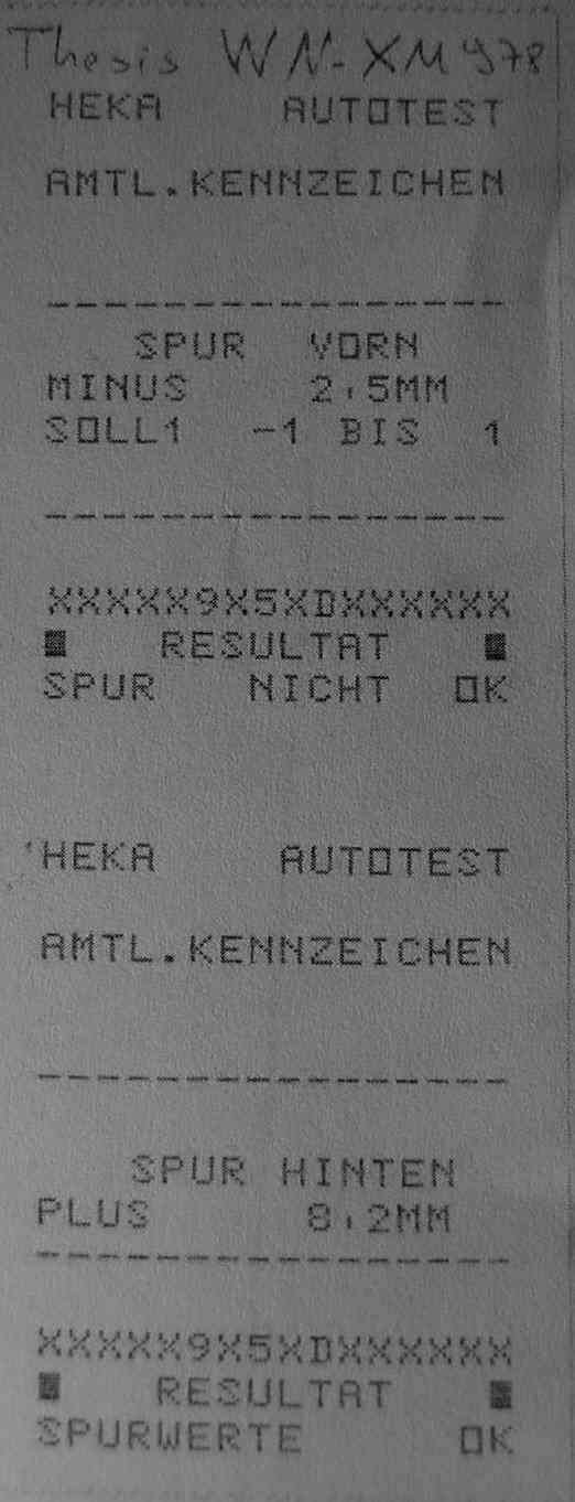

am Montag war ich bei Lancia in Dallau, ungefähr 70km von mir entfernt. Leider haben sie nur die Spur geprüft und nicht eingestellt. Vorne seien die Werte noch in der Toleranz und hinten sind die Reifen schon zu sehr abgefahren, so dass eine Einstellung nicht mehr möglich ist. Um nicht ein 2. Mal kommen zu müssen schlug ich vor, für die Einstellung hinten andere Reifen zu montieren, dies wurde aber nicht gemacht.
Die Prüfung hat 95,56 Euro gekostet, wenn ich ein 2. Mal komme um die Spur hinten einzustellen soll dies ungefähr 50 Euro kosten.
Vorne wurde festgestellt, dass die Lenkwellen bzw. das ganze Lenkgestänge ausgetauscht werden sollte. Kosten Ersatzteil: über 700 Euro bzw. Gesamtkosten mit Reparatur ca. 1200 Euro (inkl. MwSt).
Bisher habe ich aber kein Vibrieren des Lenkrads bzw. Geräusche oder andere Anomalien bemerkt, auch nicht bei höherer Geschwindigkeit.

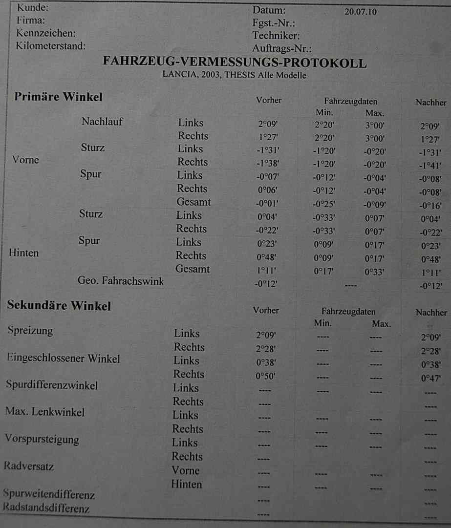

Im Anhang die detaillierte Auswertung von ATU.

wenn es tatsächlich verschiedene Werte je nach Motorisierung gibt, ist doch das Protokoll interessant. Da steht oben "Thesis, alle Modelle". Fragt sich nun, woher diese Werte stammen. Wenn die Lancia-Werkstatt eine Überprüfung vorgenommen hat, muss es da doch auch ein Protokoll geben. Was steht da drin?
Eigentlich ist es logisch, dass für eine Vermessung und Spureinstellung das Gewicht und dessen Verteilung stimmen muss. Ich hatte mal vor Jahren einen alten BMW vermessen lassen. Die Mazda-Werkstatt im Ort war bekannt dafür, dass der Meister dieses Metier perfekt beherrscht. Beim größeren BMW-Händler wusste man nicht, wer die Arbeit durchführt. Der Mazda-Mann hatte ein Buch mit den Daten, wo auch drinstand, dass man soundsoviele Kilo Gewicht in den Fußßraum links, rechts und hinten li + re. legen muss. Das Fahrzeug musste vollgetankt sein. Nach der Einstellung war das Auto perfekt.
Was ich nicht verstehe, dass hier viele zu ATU gehen. Mit einem Golf oder Astra mag das ok sein. Diese Kisten kriegen die täglich in die Finger und alles ist Routine. Aber wann bekommt so ein Discounter-Mechaniker schon einen Thesis zu reparieren? Das heißt aber nicht, dass grundsätzlich jeder Lancia-Händler besser ist. Hier bei uns besorge ich die Teile im Kfz-Teile-Großhandel und der Kfz-Meister meines Vertrauens baut sie ein bzw. macht Einstellungen usw.
Ein persönliches, gutes Verhältnis schützt auch vor Abzockerei. Als man mir bei einem Vertragshändler (unterwegs) bescheinigte, mein Getriebe sei hinüber, was den Spezi veranlasste, mir gleich mal den Kauf eines neuen Autos nahe zu legen, habe ich vorsichtshalber daheim nochmals prüfen lassen. Es wurde eine Verschmutzung in der Kupplungshydraulik festgestellt, durchgespült, entlüftet und alles war ok. Arbeitslohn EUR 25,00.

danke erstmal für deine Stellungnahme. Hier nun die Werte von Lancia Dallau. Etwas mager im Vergleich zu ATU und auch wiedersprüchlich zur Aussage, dass vorne die Spur noch in der Toleranz sei. Und hinten sind die Werte angeblich ok, trotz der extrem abgefahrenen Reifen außen. Ich habe per Mail nachgefragt und warte noch auf die Stellungnahme aus Dallau.
