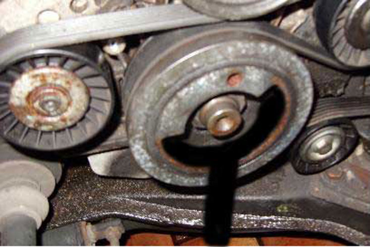

Will an meinem Kappa SW 3.0 Automatik (EZ 1999) die Riemenscheibe von der Kurbelwelle abnehmen. Ist mit einer Riesenmutter (41-Nuss) angeflanscht. Hat jemand nen Tipp wie das Ding zu fixieren ist? Schraubendreher durchstecken is nicht - sichtbare Bohrung geht nicht durch. P-Stellung blockiert nur Getriebe, nicht den Motor.
siehe Bild.
Danke schon mal.
Bert
Selbst wenn, das wuerde ich dem Getriebe nicht antun wollen.
Kann man da nicht etwas wenigstens ein Stueck reinstecken? Dann koennest du vielleicht einen Stab irgendwo gegen stellen. Ansonsten wuerde ich mal sagen Schlagschrauber...

so wie ich das sehe brauchst du ein Spezialschlüssel zum Blockieren (sieht aus wie ne Halbschale). Die Bezeichnung ist aber recht schwammig so das ich dir keine genaue Werkzeugnummer nennen kann. Wenn du gut schweißen kannst, bau sie dir selber, halbesägtes Rohr was in die Vertiefung pass und zum blockieren noch eine ordentliche Verlängerung die bis zum Boden reicht. Dann solltest du durch drehen das Rohr auf dem Boden verkannten können so das sich nichts mehr dreht.
Du könntest aber mal schauen ob man den Starterkranz eventuell blockieren oder fixieren kann.
Weiterhin ist die Mutter mit 23,54 daNm = 235Nm angebrummt und noch mit Loctite 270 eingeklebt. Aller wahrscheinlichkeit auch noch Linksgewinde, ist zumindest bei 2.0 + 2.4 so.
Wünsche maximalen Erfolg.

Danke Woltzke für die Tipps. Werde nächste Woche mal mein Glück versuchen und dann wieder berichten. Warum muss die Kappa-Welt so kompliziert sein:S
Re: Demontage Kurbelwellenriemenscheibe Automatik 3.0
Das mit dem Schlagschrauber hat super geklappt. Wichtig: Es handelt sich um ein normales Rechtsgewinde. Danke Woltze!
