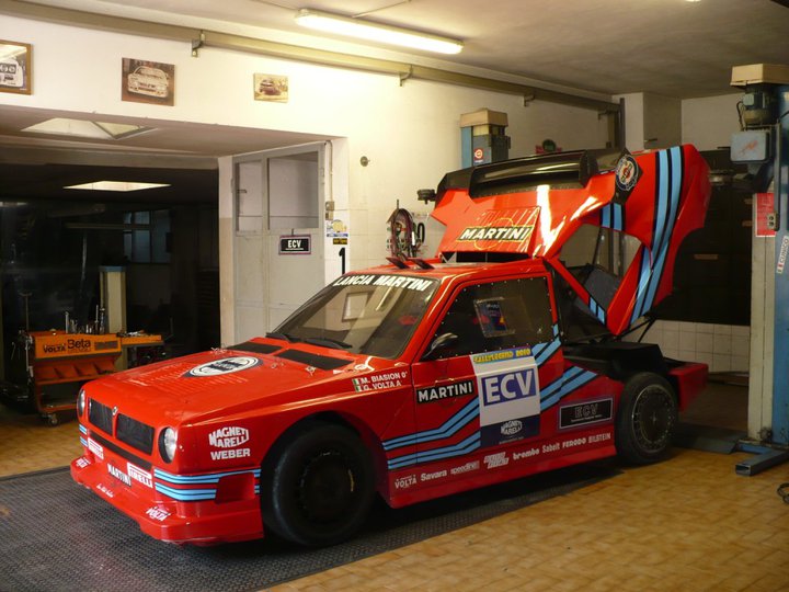

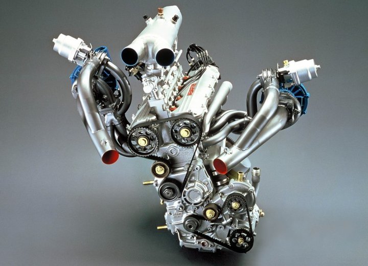

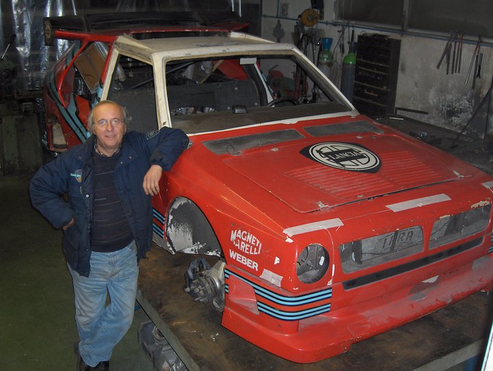

D'altronde anche la "vera" ECV1 (poi trasformata in ECV2) era dichiaratamente l'elaborazione di una S4 Gruppo B della quale manteneva la cellula centrale, pur rinforzata con pannelli in composito.
Bebbe Volta ha custodito per anni la quasi totalità dei pezzi della ECV1 (tutti quelli non utilizzati nella ECV2).
Oltre a ciò possedeva materiale proveniente dal lotto dei circa 5 motori triflux assemblati in Abarth, fra cui una testata triflux nuova, mai montata.
Prorpio per l'alluminio della testata, e per le elevate potenze per cui era stata progettata, fu necessaria all'epoca una stretta collaborazione tecnica con Ferrari.
Dal sito di Beppe Volta allego la scheda tecnica della ECV1 2010:
Telaio: Originale Delta S4 EVO2 (1986) pannellato con fibre di Carbonio. originali del prototipo ECV1
Motore: TRIFLUX con testa cilindri innovativa e brevettata da FIAT a nome Claudio Lombardi.
Queste le caratteristiche principali:
4 cilindri in linea sovralimentato mediante n°2 turbocompressori
Testa cilindri a comando diretto delle valvole.
Cilindrata: 1759 cm3
Alesaggio/corsa: 88,5x71,5 mm
Rapporto di compressione: 7,5:1
Controllo motore Weber-Marelli ad iniezione indiretta ed accensione elettronica capacitiva.
Potenza di progetto: circa600 CV a 8000 RPM.
Sospensioni: Originali DELTA S4 EVO 1 Gruppo B con appropriate modifiche per l’utilizzo di moderni pneumatici.
Cerchi ruota: SPEEDLINE in Carbonio originali (sostituiti da cerchi in Magnesio per utilizzo in gara).
Pneumatici: Avon/Pirelli.
Tutti i restanti componenti sono della DELTA S4 EVO1 con specifiche del Gruppo B.
