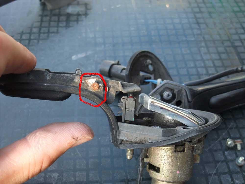

Ik dacht dat de problemen met de schakelaars niet zozeer te maken hadden met de microswitches zelf, maar meer met de overbrenging van het knopje in de deurkruk naar de microswitch. Voor zover ik kan zien is er een punt waar een kunststof hevel draait om een stalen pen. Dat is waar de zaak door roest-inwerking vastloopt. Dat is ook waarom het helpt kruipolie te injecteren. Die pen krijgt niet veel kracht te verwerken, en draait ook maar een graad of 10 bij het indrukken van de schakelknop in de deurkruk.
Die pen, van ijzer dus, zou ook van een ander materiaal kunnen zijn: bijvoorbeeld RVS, of nylon.
Zie foto - met dank gestolen van Amigoivo op ons Duitse zusterforum.

TX, dat lijkt nauwelijks bereikbaar voor een pufje olie.... misschien een paar grote pufjes en vaker??

Je hebt helemaal gelijk het blijft een X(constructie. En inspuiten met kruipolie is niet elegant, toch helpt het voelbaar. De foto hielp mij in elk geval wel om grofweg in de juiste richting te spuiten.
Maar de vraag was: waarom vervangen we die scharnierpen niet door iets duurzaams. Dan ben je na 1 demontage van het probleem af. Ik heb medelijden met Ad die deze discussie startte. Hij moet de zaak nu voor de tweede keer uit elkaar halen.
Als iemand de pen precies kan opmeten, dan kopen we wat stafmateriaal in de juiste diameter en is het probleem voor forumleden de wereld uit.
