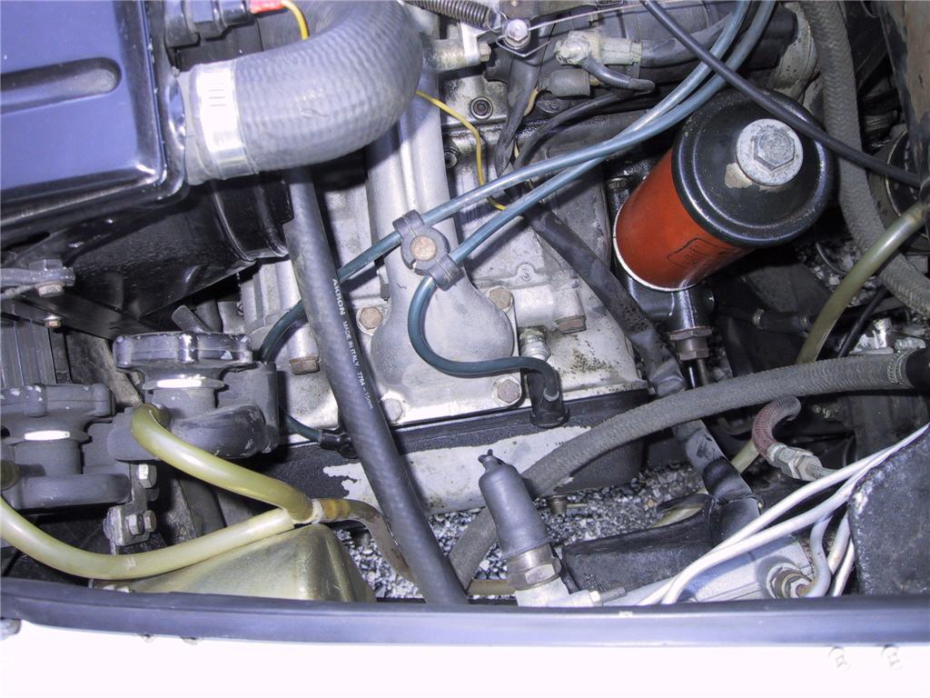

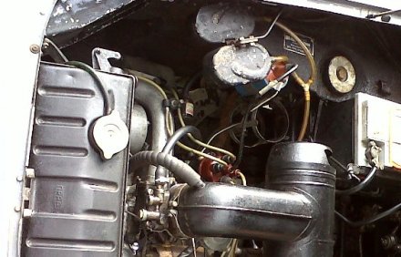

Ho fatto la verifica che mi consigliavi ma non trovo nessun punto di fissaggio; ti allego due foto che indicano l'attuale posizione e il montante interno dietro il fanalino di posizione; forse potrai dirmi se stò cercando nel posto giusto.

non so se tu abbia già risolto il problema... In ogni caso posso dirti che, per certo, la posizione delle trombe pneumatiche sulla tua Flavia non è quella corretta. Come visibile dalla fotografia allegata (la mia vettura è assolutamente originale) e dalle immagine sul manuale di officina e sul catalogo dei ricambi (in mio possesso), la staffa di supporto, sulla prima serie (815.00), deve essere fissata al supporto del servofreno (sulle vetture con il servo a sinistra tlaio fino a 15.000 circa) o comunque sul lato sinistro (vetture con il servofreno vicino alla batteria).
Spero di esserti stato d'aiuto.

grazie mille delle informazioni, e della foto
, anche perchè in effetti non avevo ancora risolto il dilemma e nonostante avessi smontato varie cose non avevo trovato nessun fissaggio adatto a livello di telaio o subtelaio......che le avessero attaccate al servofreno proprio non mi veniva in mente :S!!
Al momento non ho la macchina sottomano per vedere come si presentano questi fissaggi ma vedrò di farlo uno dei prossimi week end; trà l'altro una delle cose che stò restaurando in questo periodo (pulizia, ingrassaggio pittura etc) sono proprio le trombe e relativo compressore...
