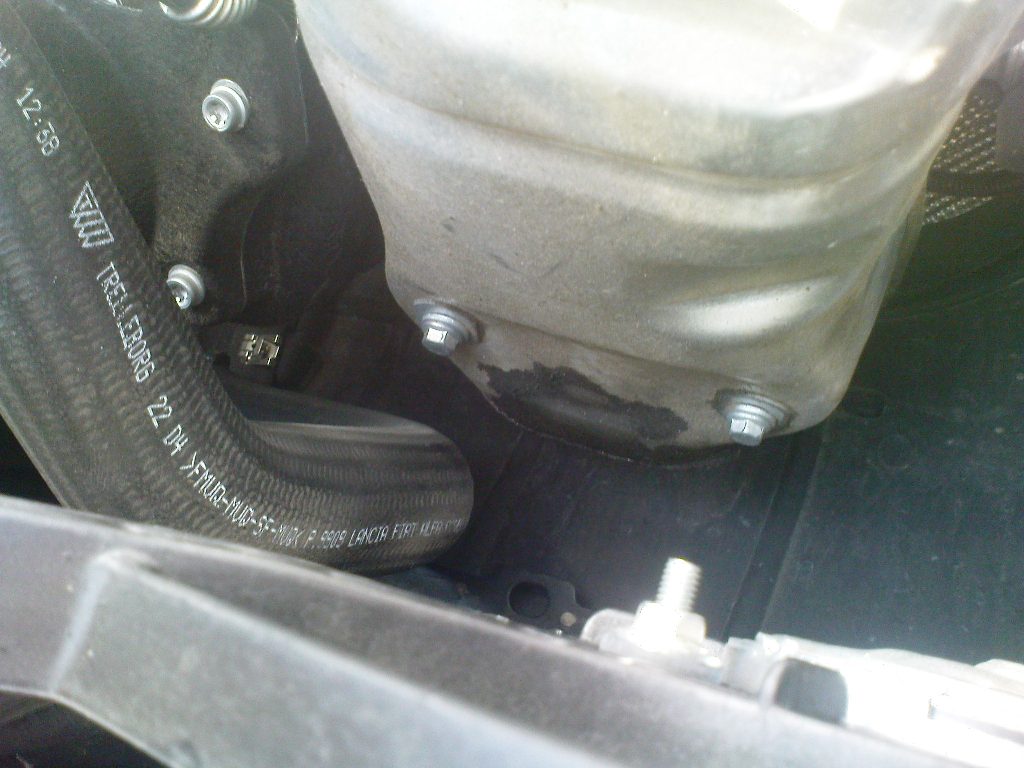

Schön langsam macht der Delta seinem Namen Ehre - wenn auch auf unangenehme Art und Weise. Am unteren Ende des Abdeckbleches des Auspuffkrümmers ist ein Fleck zu sehen - komischerweise hab ich sonst keinerlei Spuren gefunden - ich hab dann drübergewischt - sieht aus wie Ruß - vermutlich Öl + Staub.
War heut in der Werkstatt - leider hatten die grad keine Bühne frei und ich konnte nicht warten - morgen sehn wir weiter.
Meine Vermutung - Turbo tropft.
Daß die Matte in der Motorhaube an einer Stelle (von vorne aus rechts) absteht und ein Kabel mit Stecker rausschaut war dann nur mehr das Tüpfelchen auf dem i von heute.

Re: Ölverlust
Hallo !
Also nach 7500 km ist kein Ölverbrauch festzustellen - der 120PS TJet hat eine Menge Blech über dem Lader und dem Auspuffteilen - ganz untem an Ende des Bleches ist ein Fleck.
Ich hab heute auf der Heimfahrt mal für 10 kmTempo gemacht und nach der Ankunft nachgesehen . der Fleck war etwas feucht. Ich vernute der Lader ist undicht.

Re: Ölverlust
Hier noch ein Bild von besagtem Fleck - morgen bring ich Ihn in die Werkstatt...
- x.jpg (103.22 KiB) Viewed 430 times
Re: Ölverlust
Ist das dass Hitzeschutzblech? Nun ja, es kann auch sein dass die Ölleitung welche in den Turbo geht leckt.

Re: Ölverlust
So - hab Ihn gerade zurückbekommen - ohne Befund - hinten war das Blech sauber !!!
Sie haben es gereinigt - mal sehen.
