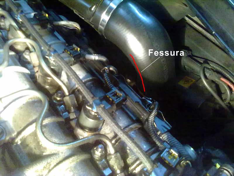

Ieri ho tolto il carter di protezione sul motore e ho fatto una scoperta:
Foto 161 , ho trovato parte della testata, completamente imbrattata di olio tanto che presumo sia andato anche sulle cinghie in quanto da qualche settimana sentivo un rumore sinistro a poco più del minimo. Guardando con attenzione ho scoperto una lunga fessura nella curva del tubo nero da cui usciva aria in pressione. Mi chiedo: è possibile che sia uscito da lì l'olio che ha imbrattato la testata, o meglio la parte superiore del motore ? e che gli schizzi di olio siano andati sulle cinghie tanto da provocare quel bruttissimo rumore "stridolio" che scompare appena si supera i 1800-2000 giri ?

Ho provvisoriamente riparato il tubo rotto con del nastro americano e devo dire che oggi non ho quasi per niente sentito gli "stridolii" per cui penso che siano state le cinghie sporche di olio a fare rumore.
Ho altresì notato che l'auto fuma un pò di meno rispetto ai giorni passati e sembra, dico sembra, un pò più pronta in accelerazione. Sarà perchè non sfiata più ?

Manicotto turbocompressore: anche a me si era rotto li. Fortunatamente leggermente più sotto, per cui non si è imbrattata tutta la testata. Sembrerebbe normale il fatto che fuoriesca dell'olio. In officina Lancia mi hanno spiegato che è il lubrificante che per forza di cose trafila dentro il turbo. Comunque sbrigati a sostituire il manicotto.

Stessa cosa capitata a me,
dopo una riparazione con nastro ho dovuto arrendermi e farmi "rapinare" in concessionaria per cambiare il manicotto con l'originale.
Comunque molto meglio mettere i manicotti in silicone, che sono usati nel settore competizione, tuning e dei veicoli pesanti e durano di più.
