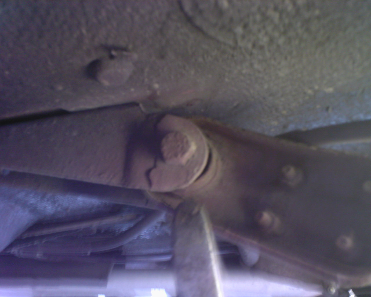

Habe meinem kc eine rundum Auffrischung versprochen und deshalb das gute Stück zum Lancia Händler gebracht zwecks Mitteilung ob und was gemacht werden sollte.
Im Grunde waren es die Bremsbeläge, das linke vordere Radlager, die linke vordere Achsmanschette. So bis hierher war alles für mich verständlich und auch im eper eruierbar, aber...Was ist im eper der hintere Längsträger incl. der Buchsen für die Achsschenkel und was der Querlenker vorne....?
Was sollte bei wechseln der Längsträger bzw. Querträger mitgemacht werden bzw. was ist sinnvoll noch mitzuerledigen?
Bitte um Hilfe!
Danke!!

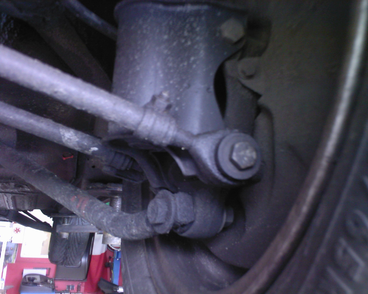

ps. auf den bildern sind die defekten buchsen nicht zu erkennen.

Okay... dann gibts die Buchse auch noch:

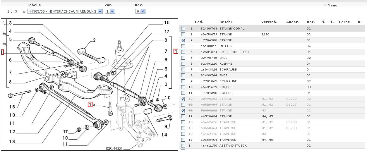

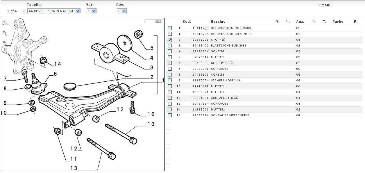

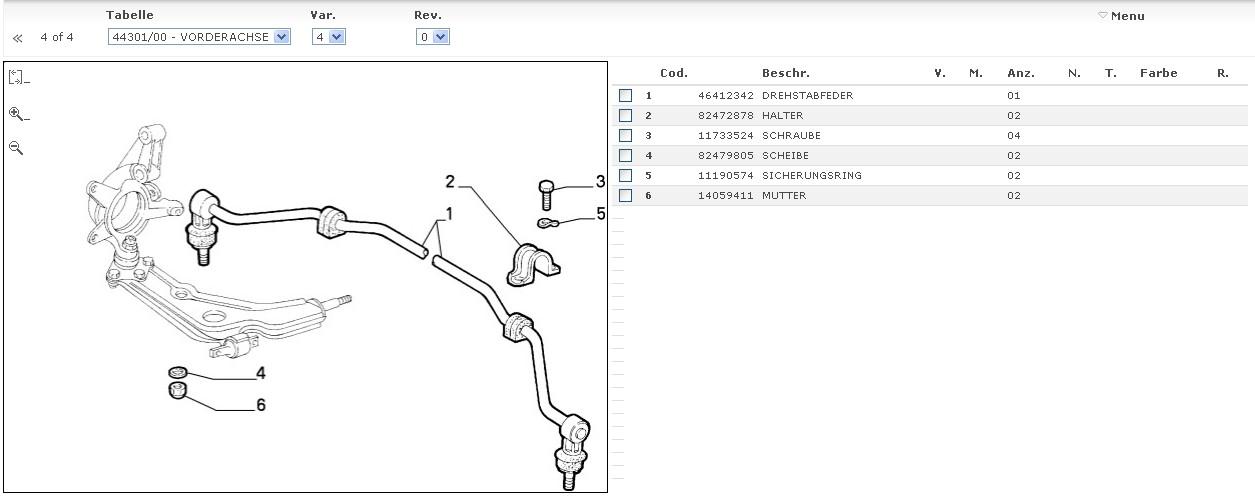

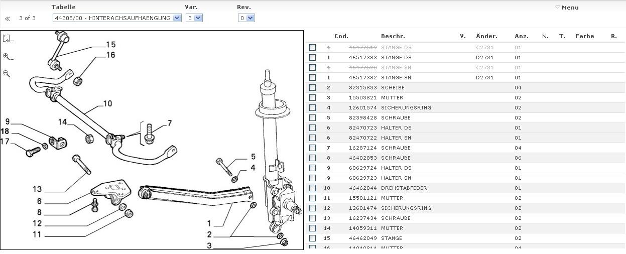

d.h. auf Bild 1 ist der vordere Querlenker erkennbar - d.h. lt. eper ebenfalls am ersten Bild Teil 1?
der Längsträger hinten ist lt. eper ebenfalls Teil Nr. 1 lt. letztem Bild?
habe das jetzt alles richtig begriffen?
Gerald

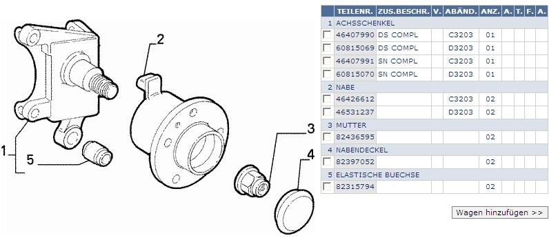

Jetzt wäre die Frage wo bekomme ich folgende Neuteile her (Nummern lt. Eper)
Längsträger hinten rechts Nr.: 464 77 519
Buchsen hinten re/li Nr.: 823 15 794

Bei dem Längslenker wurde mal die Nummer gewechselt. Das ist jetzt die 46517383. Ist auch auf dem Bild zu sehen. Vielleicht hast du mit der ja mehr Erfolg. Das Teil wurde in allen Kappas verbaut, also auch Berlina und SW. Wäre ziemlich schlimm, wenns das nicht mehr geben würde.
Die Buchse bekommst du bei diversen Anbietern. Einfach mal hier:
http://www.viva-lancia.com/lancia_fora/ ... ?60,781616
schauen.
