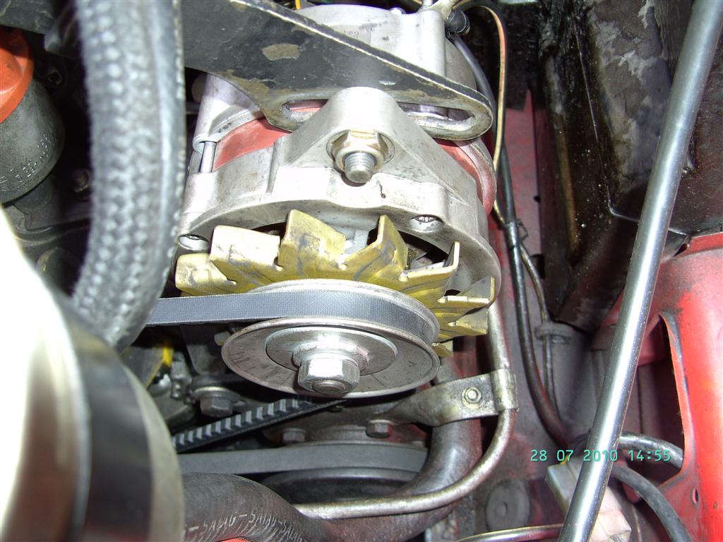

hallo reiner
jeder boschdienst testet deine lima.
der regler kostet einen bruchteil.
