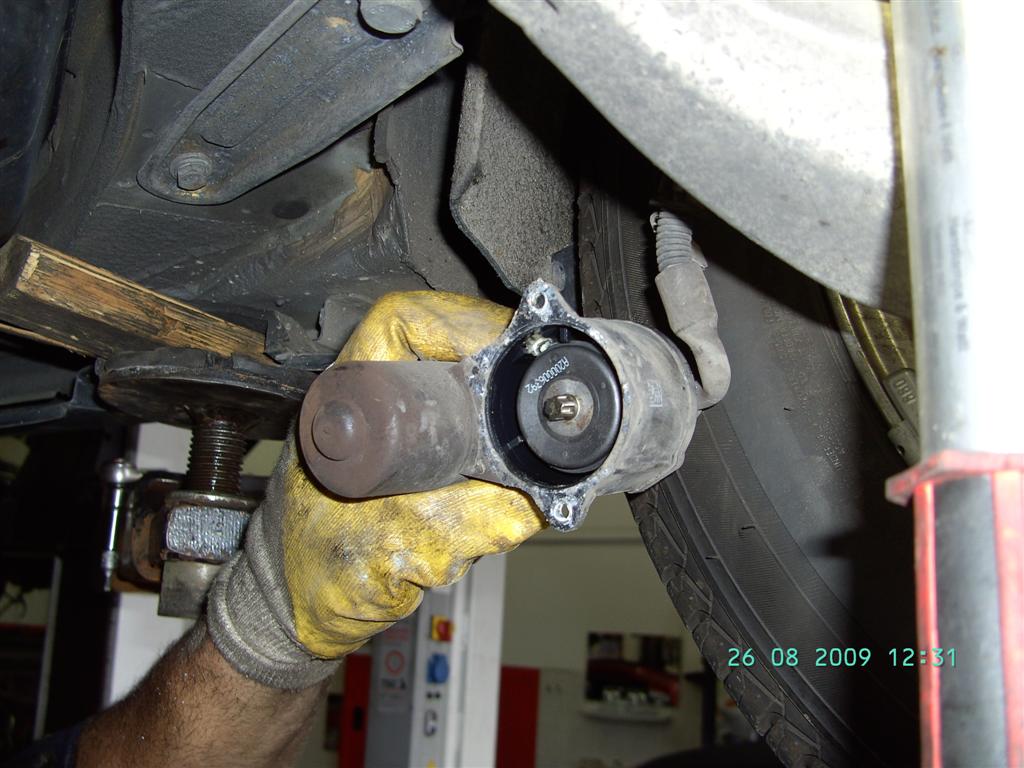

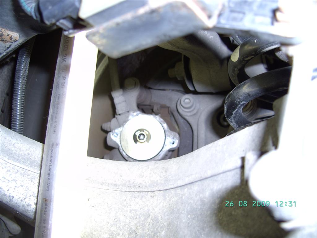

Re: Rost am Achsträger
hallo
mein auto schaut nicht so schlimm aus, aber ich habe trotzdem am 12. 8
einen termin in der werkstatt. rostumwandlung und anschliessende
konservierung der bodengruppe. das dauert 2 tage.
über die kosten werde ich berichten.
eine fotostrecke gibts anschliessend dazu.
