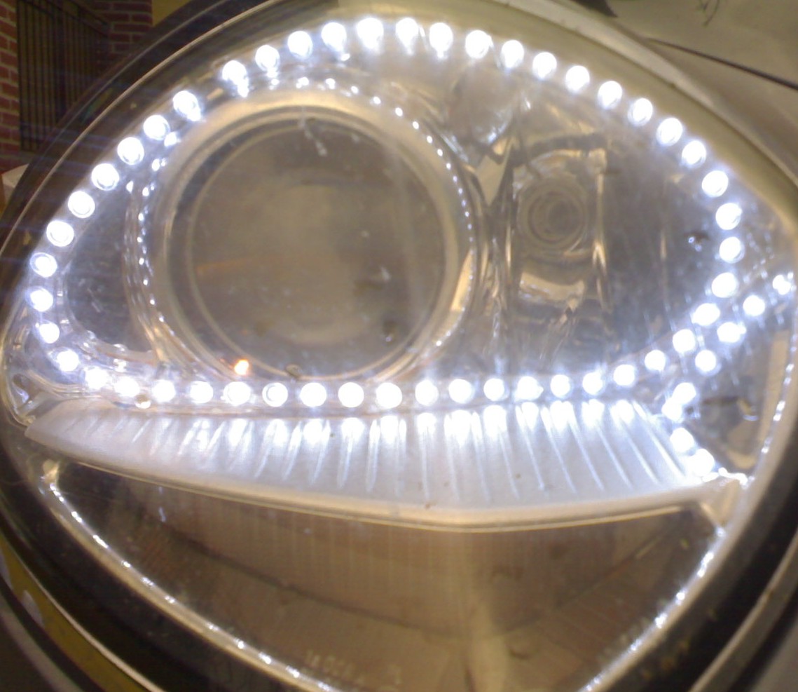

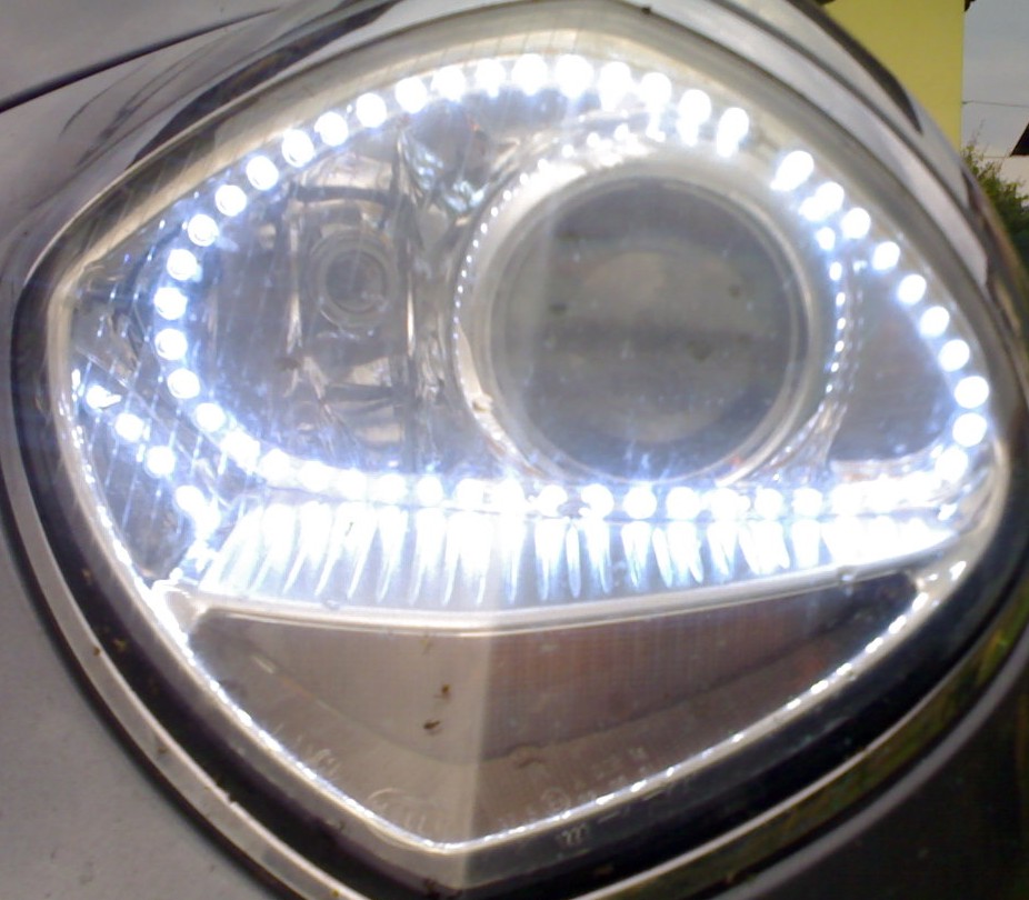

Buongiorno a tutti,
stanco di utilizzare i fari anabbaglianti come luci diurne, ho deciso di montare una fila di led all'interno dei fari collegati elettricamente dall'accensione delle luci di posizione.
Ditemi se il risultato è gradevole o meno.
Ho utilizzato una fila di led per faro di 45 cm acquistata in un negozio di mercanzia cinese (5,90 euro cad.),
ho collegato i fili con dei morsetti rubacorrente ai fili delle luci di posizione (la luce di posizione deve restare poichè se viene rimossa, il computer dà un'avaria alla luce di posizione, poichè i led hanno un'assorbimento minimo; io l'ho lasciata libera nella parte interna del faro così dall'esterno non si vede la luce giallastra).

- faro dx.jpg (180.8 KiB) Visto 982 volte
- faro sx.jpg (144.52 KiB) Visto 981 volte

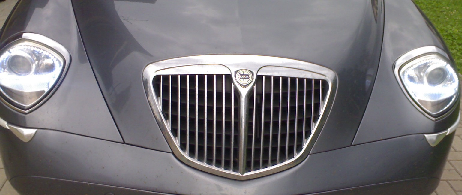

Michele fai una foto da lontano con le luci accese, non era possibile collegarle ad un positivo sotto chiave, tipo l'accedino cosi non tenevi le posizioni accese?
Re: Luci diurne anteriori
Ho preferito collegarle alle luci di posizione, in modo da non dimenticarmele accese o spente. E poi ho evitato di aggiungere fili sotto tensione all'interno del cofano e soprattutto non ho modificato la struttura esterna del faro.

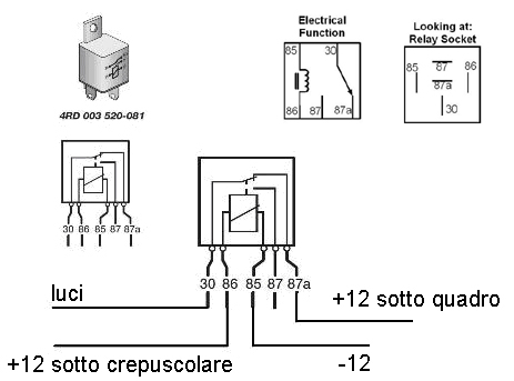

perfetto, era il lavoro che mi ero promesso di fare anch'io, poi ho optato per dei semplici fari supplementari alti 24 mm e lunghi 160 mm, però non li ho ancora installati
il collegamento che farò sarà sotto chiave e sotto crepuscolare con un relè che, lasciando il comando luci in auto li spegne ed accende gli anabagglianti automaticamente
in allegato vi giro lo schema, la sola accortezza è quella che il relè deve avere sia un contatto normalmente aperto sia un contatto normalmente chiuso
era proprio da queste che mi sono ispirato, l'unica differenza che c'è con quelle che ho acquistato è il prezzo (ovviamente le Philips saranno migliori), io con 20 euro per i faretti ed 8 per il relè ho risolto

ciao ma il faro l'hai bucato per installare i led?
