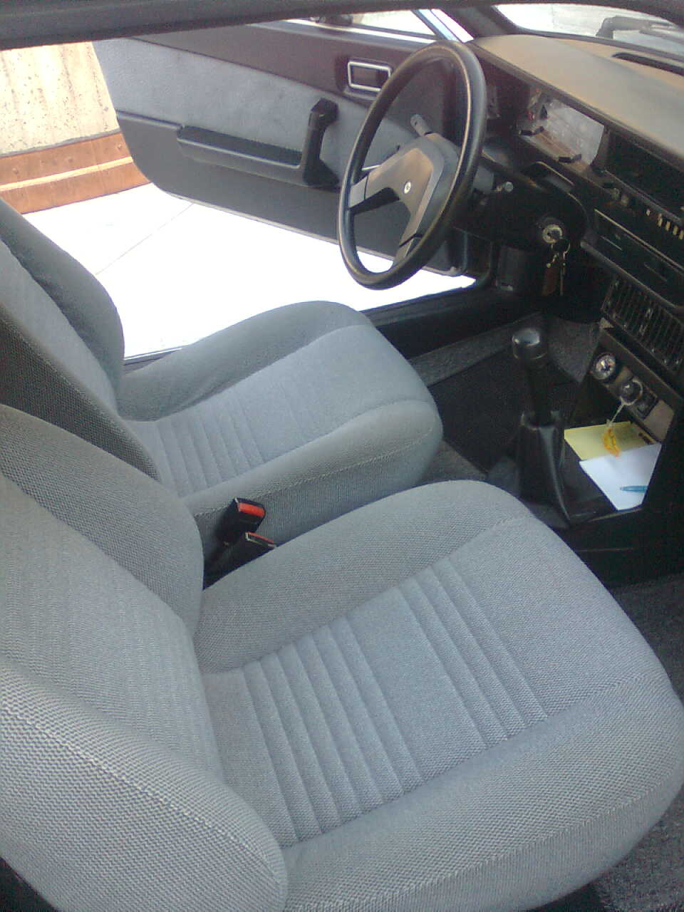

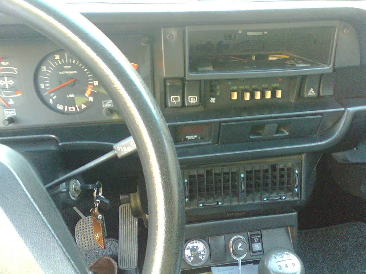

Ciao a tutti.
Sono una new entry del forum e invio alcune foto della mia hpe 1600 S3 del maggio 1981, dotata di cerchi in lega 1000 Miglia dell'epoca e di aria condizionata, acquistata recentemente agli eredi del primo proprietario.
Avrei bisogno di conoscere il vostro parere in quanto il meccanico a cui ho fatto fare il tagliando mi ha montato le candel Champion N9Y (adatte alla 2000 ie) invece delle N7Y (adatte alla 1600 e 2000 carburatore).
Quando gli ho detto che non ero d'accordo mi ha risposto che le N7Y non si trovano più e che le N9Y vanno bene ugualmente.
Cosa ne pensate?
