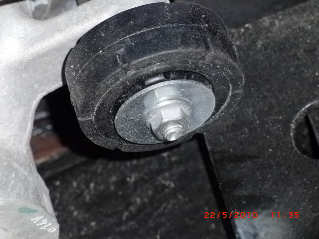

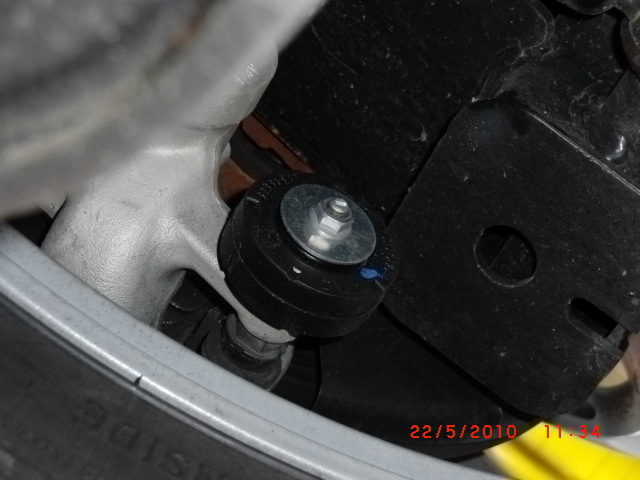

Hallo zu später Stunde,
aber eins will ich noch los werden, nämlich mein neues Antidröhnkitt an der Hinterachse. Es ist wirklich eine Verbesserung zu merken. Ich glaube aber das das eine neuere Ausführung des Kitt´s ist, denn ich habe mir Bernd sein´s angeschaut und festgestellt das meins anders aussieht und nur unten montiert ist. Schaut euch die Bilder an.
Einen habe ich noch>:D<.

Re: Antidröhnkitt
Hallo Schorschi,
ja, das sind die Puffer, die bei mir verbaut wurden, 2 pro Seite. Die Nummer des Kits ist die Gleiche geblieben. Da hat sich nichts geändert. Ich habe sie nun bei meinem Delta drin.
Das Kuriose war, dass meiner seit beinahe einem Jahr beinahe absolut ruhig war und dann lasse ich mir KIT 1 einbauen und beim Delta-Treffen war dann meiner, ausgerechnet der Einzige mit dem Kit, dessen Bremsen zu quietschen anfingen. Dabei hatte ich noch mit Lanwil vorher im Spaß gemeint, "nicht, dass ausgerechnet meiner jetzt quietscht", aber was ich so als Spaß gemeint hatte, entpuppte sich als ernst.
Im Moment ist meiner wieder absolut leise, aber man sollte bekanntlich den Tag nicht vor den Abend loben. Der Mechaniker, der den Kit in der letzten Woche und auch heute verbaut hatte, meinte denn auch zu mir, dass er sich das beinahe gedacht habe, dass meiner, wenn vorher keine Geräusche, sie jetzt macht, denn er hat sich gewundert, dass man nur eine Schraube verändert und somit den Druck des Bremssattels an einer Seite verändert, sodass nicht quietschende Bremsen in seinen Augen jetzt erst recht hätten quietschen müssen.
Jetzt habe ich diese Puffer halt oben am Bremssattel und unten (natürlich auf beiden Seiten).
Ich habe auch gefragt gehabt, ob jetzt nun dieses Schutzteil unten sein muss oder nicht und er meinte, es gäbe kein Rundschreiben, Empfehlungen bzw. Infos, dass sie bei den Deltas, die sie haben, abgebaut werden müssten. Offiziell gibt es also keine Erklärung, wieso manche sie haben, andere nicht (und das Kuriose ist, dass man scheinbar diese Abdeckung nicht mehr bestellen kann. Sie ist aus dem ePER - so laut Aussagen einiger beim Delta-Treffen - verschwunden.
Tanti saluti
Bernardo

Re: Antidröhnkitt
Ciao Bernd,
nun braucht so etwas immer auch eine gewisse Zeit (im positiven wie im negativen Sinne), weil mit dem Kit ja auch die Position - wenn auch im Millimeterbereich) der Bremssättel verändert, daher wäre es wiederum nicht verwunderlich, wenn es am Anfang gequietscht hätte und jetzt nicht, aber ob es wirklich immer weg ist, wird nur die Zeit zeigen. Das Kuriose war, dass heute, nachdem ich das Kit drinhatte, auf einmal ein Quietschen hörte und ich schon laut fluchen wollte, als ich merkte, es war ein Fahrzeug neben mir (irgendein "Sprinter").
Wie schon gesagt, bei mir wurden beide Schrauben verändert und zwei Puffer eingebaut (pro Radseite), die genauso aussehen wie die auf dem Foto schon Schorschi und die Kitnummer ist gleich geblieben. Jetzt warte ich erst einmal ab, was bei Feuchtigkeit passiert, denn zurzeit ist es sehr warm und trocken.
Tanti saluti
Bernardo
