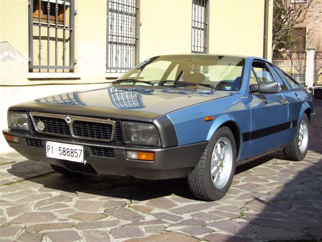

Salve a tutti, ho un problema con la mia Monte, la macchina parte, poi quando si scalda un pò si spegne e non riparte più. Il motorino di avviamento gira, ho provato a sostituire la bobina ma il problema rimane, l'impulsore è nuovo. E' come che non arrivasse corrente. Forse il blocchetto di avviamento? Qualcuno ha qualche idea o commento che mi potrebbe aiutare?.
Vi ringrazio moltissimo.
Ciao a tutti.
Stefano.
