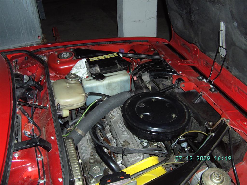

hallo
motorwäsche ist gift für heutige motoren.
wenn das eine werkstatt gemacht hat, sofort den wagen zurückgeben.
wenn du weiter fährst , hast du den pfusch der werkstatt
juristisch gesehen abgenommen. nimm dir einen anwalt.
damit es schön im motorraum 2010 auschaut ,nimmt man glanzspray.
