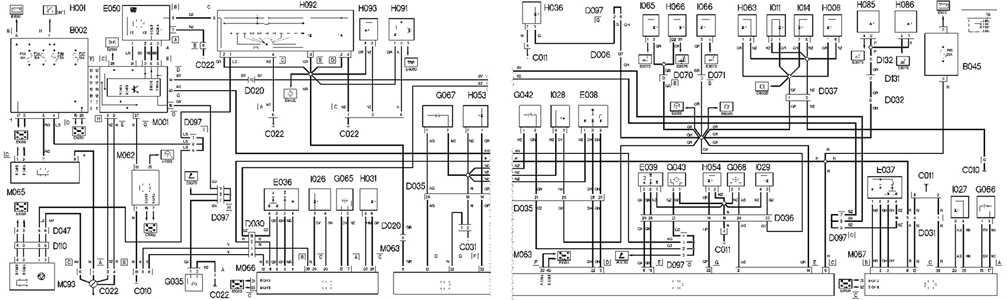

da quando ho la Thesis solo una volta ho notato che erano accesi i led di illuminazione delle maniglie, ho letto e riletto sul manuale lo schema elettrico ma non sono venuto a capo di nulla
qualcuno sa come mai tutti i led di illuminazione delle maniglie non si accendono ?

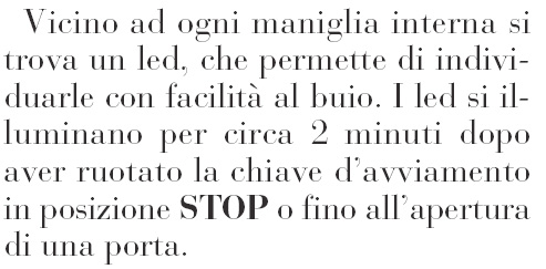

Se non ricordo male, i led sulle maniglie si accendono solo per un certo tempo quando si toglie il contatto a patto che le porte siano sbloccate.
Durante la marcia quindi non dovrebbero restare accesi.
Io, che tengo bloccate tutte le porte tranne quella del conducente, ottengo l'accensione del led (dopo aver tolto il contatto) solo sulla porta conducente.

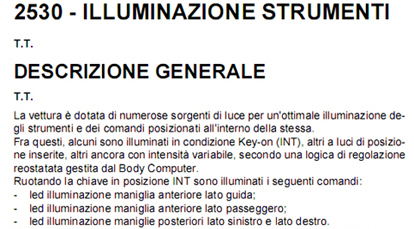

dal manuale d'officina parrebbe che si accendano e restino accesse in condizione Key-on

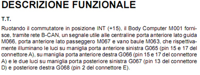

Scusa Terny, cosa non ti è chiaro ?
Il funzionamento dei led è descritto nel manuale uso e manutenzione dell'auto.
- Il led ant-sin G065 è sulla centralina M066 nella porta anteriore sinistra;
- Il led ant-dex G066 è sulla centralina M067 nella porta anteriore destra;
- I led post-sin G067 e post-dex G068 sono sulla centralina M063 nel vano baule.
Per capirci: le centraline M066 e M067 sono in effetti le rispettive pulsantiere (alzavetri ecc) sui braccioli delle porte.
Il tutto è sotto protezione di uno o più fusibili (non ho visto bene) nella centralina portafusibile della plancia.
Spero di esserti stato utile, Ciao.
