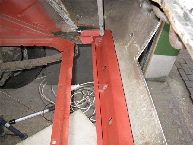

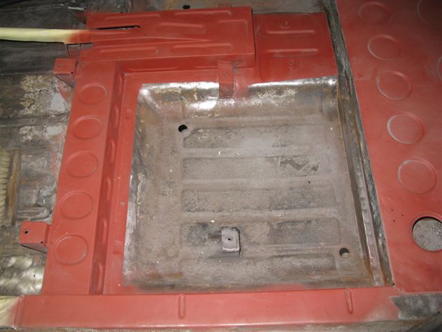

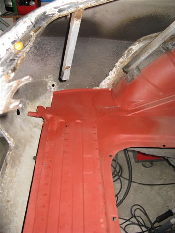

Ein paar Eindrücke anbei.
Gruß Andreas
vielen dank für diese Info. Das war genau die Info die ich benötigte.
Mit Versand und Verpackung komme ich auf über 1000 € und dann doch
noch viel Nacharbeit.
Eine Tafel Tiefziehblech wird nicht mehr als 70€ kosten. Naja, und die Arbeit
spielt dann auch nicht mehr die große Rolle. Das ganze Fahrzeug wird ohne
hin etwas mehr Zeit in Anspruch nehmen.
Gruß Andreas

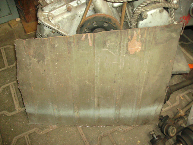

ich hab noch ein Stück Bodenblech von einem Schacht-Coupe übrig. Wenn du was damit anfangen kannst..
Gruß, Ali
Gruß, Ali
