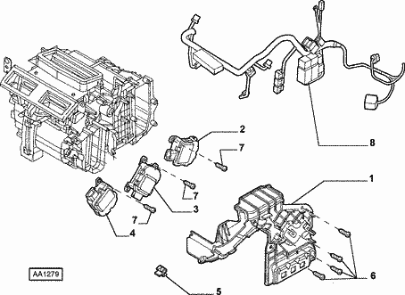

Aan die 2 kleppen, zitten *zoals je denk ik al gezien hebt* 2 stangetjes.
Aan die stangen zitten 2 veertjes, die kan je evt verzetten.
bij mijn auto, was het zo, dat KOUD, de kleppen niet volledig gesloten waren (of open, bedoel, warm volledig afgesloten)
Als ik in de EPER kijk, zie ik 3 motortjes..... en een zooitje stangen draaidingen en verbindingen..]
ergens toch een verbinding los?
geen idee waar de rest voor is..........

Bij mij kwam alleen koude lucht aan beide zijden. Dit is hetzelfde probleem.
Er zitten 3 servomotoren in het dashbord . 2 achter de handschoenkast, en één aan de bestuurderszijde. Het is deze laastste die defect is of het armpje die hieraan gekoppeld is die is losgekomen. Vervang deze, en het probleem is opgelost. Je kunt eraan zonder het dashbord te moeten afbreken maar het is niet gemakkelijk!! Er beetje met je hoofd tussen de pedalen liggen. Succes

Ehhh dan is mijn naam haas....
laatst mijn servo vervangen aan bestuurders zijde, omdat BESTUURDERSZIJDE warm bleef....... passagierszijde reageerde wel.
