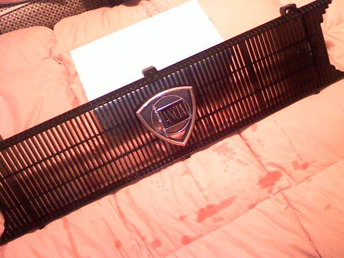

L'anno di immatricolazione è 1980, il motore è 1600cc, gli interni sono come quelli della foto allegata cosi come la mascherina...
è in mio possesso da un mese...ma è dal meccanico dal giorno in cui l'ho ritirata,oggi sono passato x vedere alcune cose e mi sono reso conto che la mascherina non è della 3 serie perchè non ha i listelli orizzontali cromati (cosa anomala essendo del 1980)
qualcuno può aiutarmi a identificarla??
posso fornire altri dati ma ho la macchina fotografica rotta e non posso allegare foto originali!!
inoltre (se esiste) qual'è l'unico dato certo per risalire alla serie esatta??
grazie...

La mascherina è quella di un 1300 s2 (76-78), il resto sembra tutto a posto. Tutto sommato una cosa facilmente rimediabile...

Tra l'altro la "terza serie" è detta anche s2 FL (face lifting), perchè i numeri di telaio sono sempre BC0..
la mascherina è la medesima della coupè 2000, quella con le barrette cromate inferiori.

Ho visto le foto della Coupè di Sentenza e, vista la tappezzeria dei sedili, direi che sia sicuramente una S3 prodotta dal Maggio 1978 al Giugno 1981.
Molto rara la mascherina della 1300...

che dovrebbe avere anche lo stemma lancia diverso dalle altre perchè fissato a incastro rispetto alle viti delle 1600 e 2000 (e 1800)
