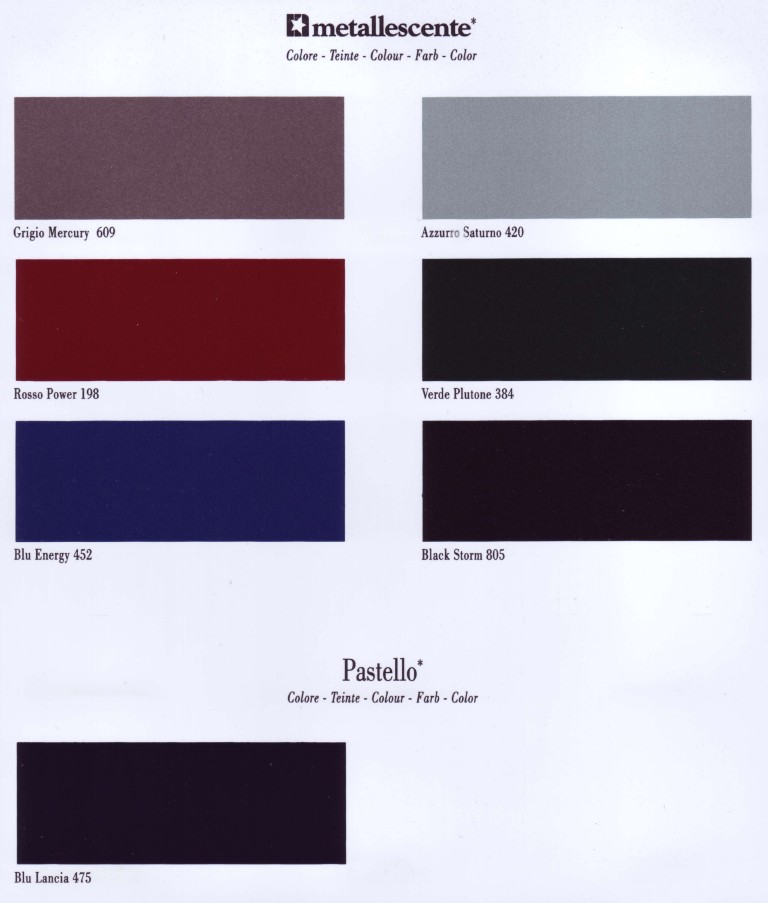

Ha,
da spricht ein Experte. Es ist in der Tat Alu, aber welchen Lack (Code von Lancia oder Farbhersteller) müssten ich den dem Lackierer bringen, damit es auc wirklich der gleiche ist und nciht nur ähnlich?

Wenn du zum Lackierer gehst, dann müsste der eigentlich so ein Gerät (Scanner) haben, mit dem er (am ausgebauten Spiegel bspw.) den genauen Farbton ermitteln kann. Wenn es vom gleichen Farbton noch unterschiedliche Varianten gibt, dann wird der Lackierer mithilfe von Farbkarten in der Lage sein den exakten Ton zu bestimmen.
Ansonsten heißt die Farbe Black Storm und hat den Lancia Code 805. Wie auf der von CC bereitgestellten Farbkarte im Anhang ersichtlich ist.
