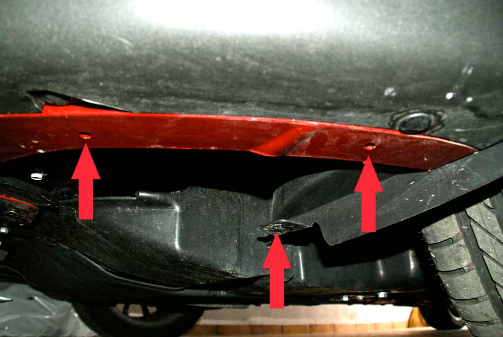

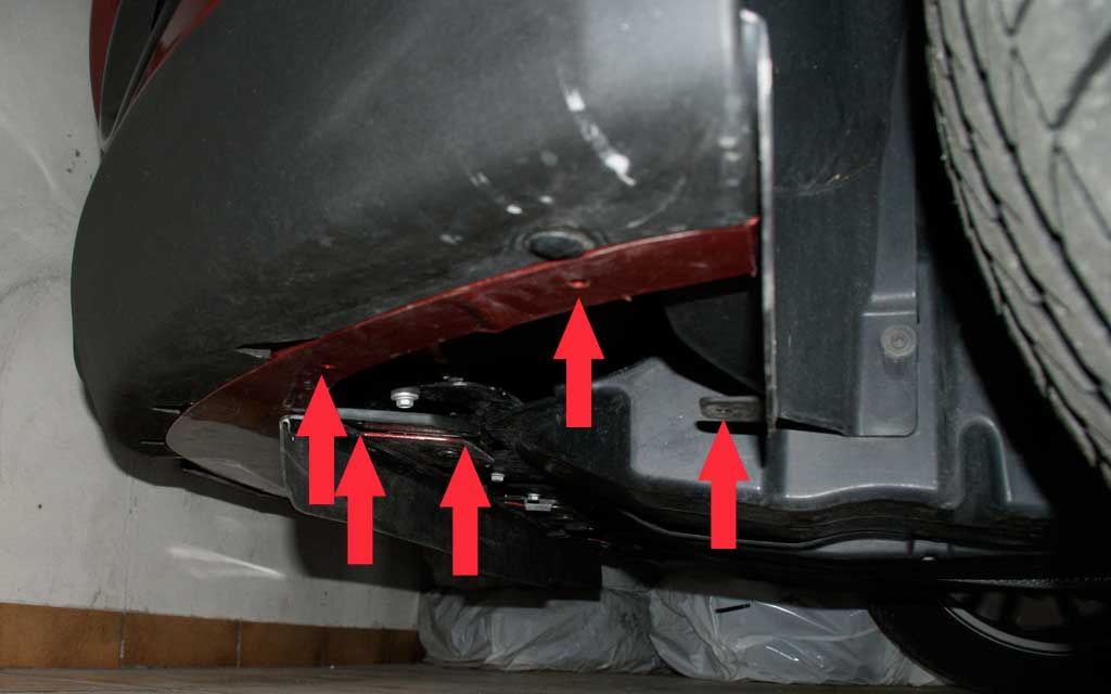

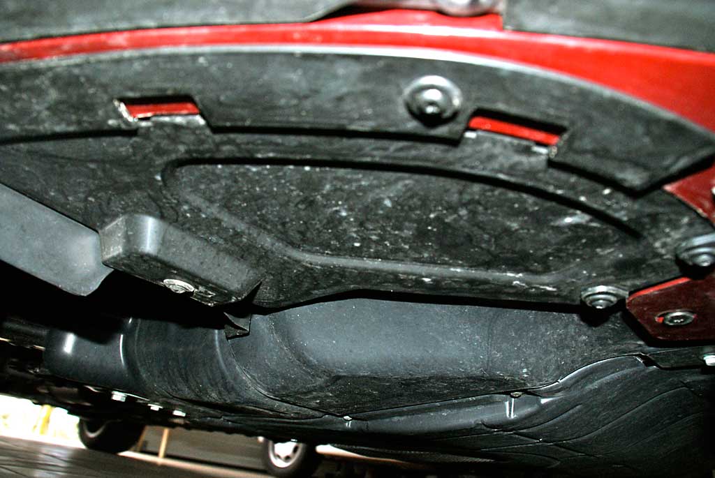

Danke für die Recherche. Nur für den Fall, dass es sich aber um das Teil handelt, das auch fast alle Deltafahrer in Italien bemängeln, glaube ich eher, dass es sich um das Teil mit der Teilenummer (4) 51828097 links handelt + Schrauben (7) 51834606. Siehe Fotos.
Ob das Teil fehlt oder nicht lässt sich leicht feststellen, wenn man einfach links unter dem vorderen Kotflügel mit der Hand eine Öffnung ergreift. Am Beifahrer ist alles schön geschlossen und auf Fahrerseite eben nicht.
Jedenfalls hatte ich unlängst im Urlaub das Auto im Freien stehend einen Marder am Dach und jetzt hätte ich doch auch lieber die Stelle geschlossen, auch wenn Lancia den Rotstift angesetzt hat und der Meinung ist, dass es an dieser Stelle links nichts wichtiges zum Schützen gibt wie auf der Beifahrerseite. So zumindest die Argumentation die ich gelesen habe. Wenn sich Lancia das Teil nicht mehr leisten kann, so werde ich es halt selbst bezahlen, die paar Euro sind allemal noch drinnen...
PS.: Sorry für den schmutzigen Unterboden, den muss ich wohl noch ordentlich reinigen. Bin nämlich auf der Heimreise mit Sommerreifen in einen Wintereinbruch geraten. Ich kann jetzt nicht sagen, ob es an den neuen Sommerreifen, der guten Straßenlage des Delta auf Schnee, dem Absolut Handling gelegen hat, aber es ist mir gelungen die Situation bestens zu meistern, obwohl ich mich auch durch Spurrillen mit 10cm Schnee bewegen musste. Habe daraus gelernt im kommenden Jahr später auf die Sommerreifen zu wechseln. In Österreich ist z.B. bis zum 15. April Winterreifenpflicht.

Re: An alle 1,8er Besitzer mit fehlendem Plastikteil im Motorraum
Glaube auch eher, dass es sich um das von lanzwil gepostete Teil handelt; denn beim ersten steht: Abdeckung Innenausstattung...?
