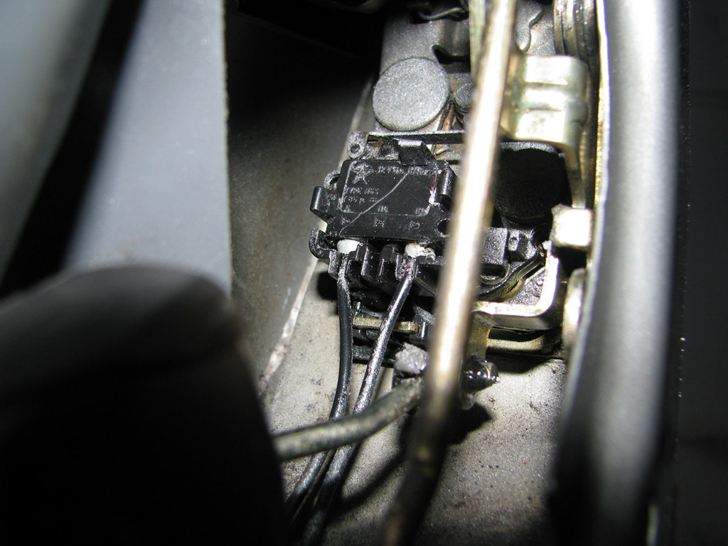

il passaggio del filo l'ho capito, ma non ho capito cosa trovo nel meccanismo serratura?

Ecco la foto del pezzo elettrico. E' di una prima serie, non so se nelle altre sia uguale ma penso di sì.

grazie mille!!! quindi se questo e' staccato il cek resta acceso?

Yes! Potrebbe anche essere che la linguetta sia rimasta bloccata nell'altra posizione, non saprei.
