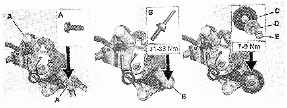

Auf dem beigefügten Bild kann man sehen, was womit getauscht wird. Die erste Seite des Schriftstücks habe ich hier nicht beigefügt, weil in Italienisch. Die für den Kunden/Werkstatt wichtigsten Teil habe ich entweder wortwörtlich oder sinngemäß übersetzt.
Beanstandetes Problem:
Der Kunde beanstandet Vibrationen an den hinteren Bremsen während des Bremsens bei mittleren und hohen Geschwindigkeiten und/oder beim Bremsen im Rückwärtsgang mit Dröhngeräuschen.
Technische Erklärung:
Im Fall des Bremsens können Vibrationen entstehen, die sich in Lärm-/Dröhngeräusche umformen.
Hilfslösung:
Wie folgt ist vorzugehen:
Das Auto ist auf eine Hebebühne zu anzuheben.
Man benutzt das "Anti-Lärm-Kit" Nr. 77365538 und es ist einzeln je Rad vorzugehen.
1) Die Schraube (A - Fig. 1) entfernen und entsorgen;
2) anstelle dieser Schraube die neue (zweiseite Schraube B) einfügen und mit einer Kraft von 31-38 Nm anziehen;
3) auf dem zweiten Teil der Schraube sind die Komponenten des "Anti-Lärm-Kits" zu montieren: die Teile (C) und (D) sind mit der Mutter (E) mit einer Stärke von 7-9 Nm anzuziehen.
Die gleiche Prozedur ist auch auf die zweite Bremse der anderen Seite anzuwenden.
