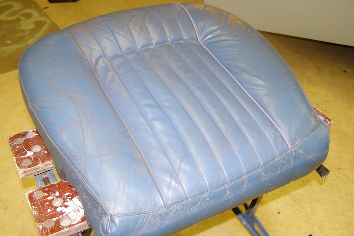

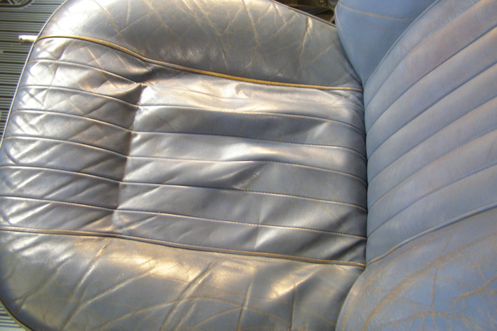

Ik ben momenteel ook met de stoelen van een Flavia coupe bezig
als eerste heb ik de bekleding gereinigd met een speciale leerzeep, heel licht vochtig en meteen met microvezeldoeken de zeep weer opnemen en de bekleding meteen droogwrijven, dat geeft een verbluffend resultaat.
Op aanraden van de fa BCX die in nederland de leerbehandelingsproducten van het duitse colourlock vertegenwoordigd, heb ik de zittingen helemaal laten restaureren bij de fa Heyman in Zwolle, die vinden het geen probleem om het oude leer er weer op te zetten
Dit is niet echt goedkoop, maar het resultaat is erg mooi.
Momenteel heb ik de scheuren in de rugleuningen opgevuld met leerplamuur, die maakt colourlock voor je op kleur als je een staaltje van het leer onder uit de stoel snijdt.daar zitten een aantal overtollige stukjes
Daarna heb ik de stoelen bewerkt met leather softener
Momenteel staat dat een aantal weken in te trekken, en daarna ga ik ze met kleurpasta terug op kleur brengen
bijgaande foto's zijn de zitting vooraf en na leerreiniging en reparatie door de genoemde stoffeerder.
Voor de Flavia zijn geen standaard stoelvullingen te krijgen, zoals bijvoorbeeld voor een MG-B
Daar heb ik et klusje zelf gedaan, maar dan heb je een voorgevormd stuk schuimrubber.
Succes er mee
Bert

- stoelen2lr.jpg (122.45 KiB) Viewed 253 times
- stoelen0lr.jpg (119.22 KiB) Viewed 253 times

He Bert ,dit is een hele klus geweest,maar het resultaat mag er zijn .
