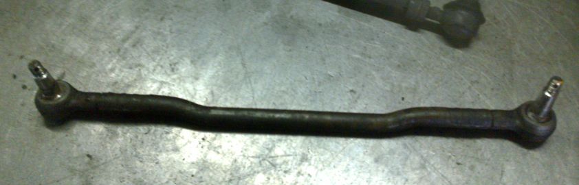

Ciao Pietro,
non sono un tecnico quindi non so il nome preciso di quello che mi occorre.
Il meccanico mi ha detto di cercare la "barra di accoppiamento"....
Per chiarezza ti allego una foto così sicuramente ci capiamo ;)
Grazie per l'aiuto :)
Lorenzo

Allora Lorenzo da quello che mi è dato capire dalla foto, consultando il catalogo, il particolare che cerchi ha il codice 2116774 dovrebbe andare bene per le Flavia 1.8! se ti serve qualche altra cosa fammi sapere, comunque ti consiglio di chiedere la lunghezza del pezzo prima di comprare a distanza, non si sa mai. a presto
Pietro

farò come mi hai detto....non è una cosa urgentissima perchè in questo periodo non userò molto la macchina per vari motivi quindi quella che c'è ora può andare ancora bene. La voglio cambiare perchè ha un pò di gioco e il meccanico mi ha consigliato di sostituirla perchè potrebbe uscire un perno dalla sua sede con conseguenze catastrofiche se ciò dovesse avvenire durante la marcia....:S
Intanto mi faccio dare la misura precisa e poi confronto il codice che mi hai dato con quello presente sul sito dove ho trovato il pezzo...
Grazie mille :)
Lorenzo

Come ti ho già detto nella rubrica "mercatino". La barra di accoppiamento dello sterzo, è un ricambio di corrente fornitura prodotto dalla FRAP di BRUINO (TO)
e riportato nel catalogo "FRAP Classic" con rif. 166 (è uguale a quello delle Fulvia 1^ serie). Lo puoi trovare da un ricambista della tua città,
che tratta il marchio. Ti assicuro che è un ricambio di ottima qualità che non ha mai temuto il confronto con quello di primo impianto Trw Ehrenreich.
