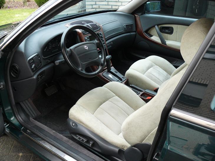

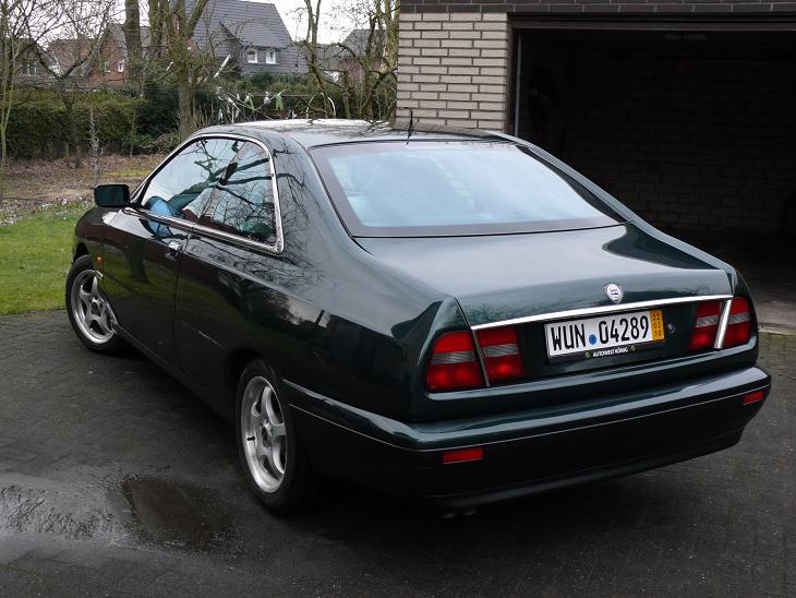

zunächst Danke für deinen Tipp. Ich werde die Brücke am Zylinderkopf abschrauben und 6 neue Dichtungen einsetzen. Ich habe jedoch soeben gesehen, dass die Brücke schon einmal demonitert wurde (rote Dichtungsmasse an den Dichtflanschen zwischen Ansaugrohr und Zylinderkopf).
Es ist nicht der aus Lübeck. Scheint zwar ein schönes Auto zu sein, allerdings war mir die Laufleistung zu hoch. Ich habe mir den aus Wunsiedel geholt. Die Laufleistung ist nicht zu hoch und anhand der TÜV-Berichte und Wartungsheft authentisch. Zugegeben, er ist nicht perfekt, aber alles was gemacht werden muss stellt m.E. für mich kein unlösbares Problem dar.
