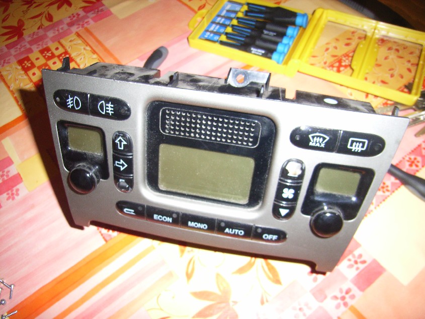

Ragazzi, nei giorni scorsi avevo parlato del mio clima impazzito. Il sensore di temperatura segnalava valori "di fantasia" e l'aria aveva cominciato ad arrivare a temperature e intensità "casuali" da tutte le bocchette. Una bottarella sul fianco e tutto tornava a posto fino alla buca successiva. Credendo ad un falso contatto oggi, armato di pazienza e disossidante, ho smontato il gruppo comandi clima.

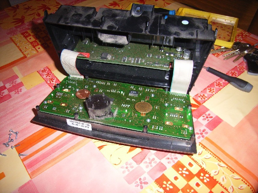

Appena rimosso ho sentito qualche cosa scuotere all'interno, l'ho aperto e ho trovato all'interno addirittura due monete , un pezzo da 200 lire ed un pezzo da 5 cent. Credo, a questo punto, che siano cadute sopra il gruppo clima uscendo dal cassettino portaoggetti e poi, incredibilmente, si siano infilate all'interno tramite le fessure presenti sulla parte posteriore. Allego foto del reperto. Ho l'auto dal 2004, la presenza delle 200 lire mi fa presumere che siano li' da chissà quanto tempo. e solo gli scossoni provocati dalle buche di quest'inverno le abbiano spostate. Poteva fondersi tutto, ma sono stato veramente fortunato:)

di piu'. Pensate che ho anche ritrovato l'ingranaggio del cassettino portaoggetti che mancava e lo faceva uscire violentemente anzichè adagio. Solo un problema, tende ad incastrarsi in fondo e non esce quando si spinge. I vostri funzionano regolarmente? Il portalattine a dx funziona bene
