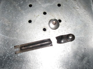

Dat wordt dus dit - zie foto. Op eBay een NOS filterhuissteun gevonden, met het label er nog aan, en de rubber was nog niet "door" - de barstjes daarin met Bison vloeibaar rubber gelijmd. Dat kan 120 graden C hebben volgens de blister. Alles zit weer muurvast; proefrit ging perfect, meteen alles nog een laatste fractie nagetrokken. Ik was er net op tijd bij!
- img_0934.jpg (28.12 KiB) Viewed 520 times
