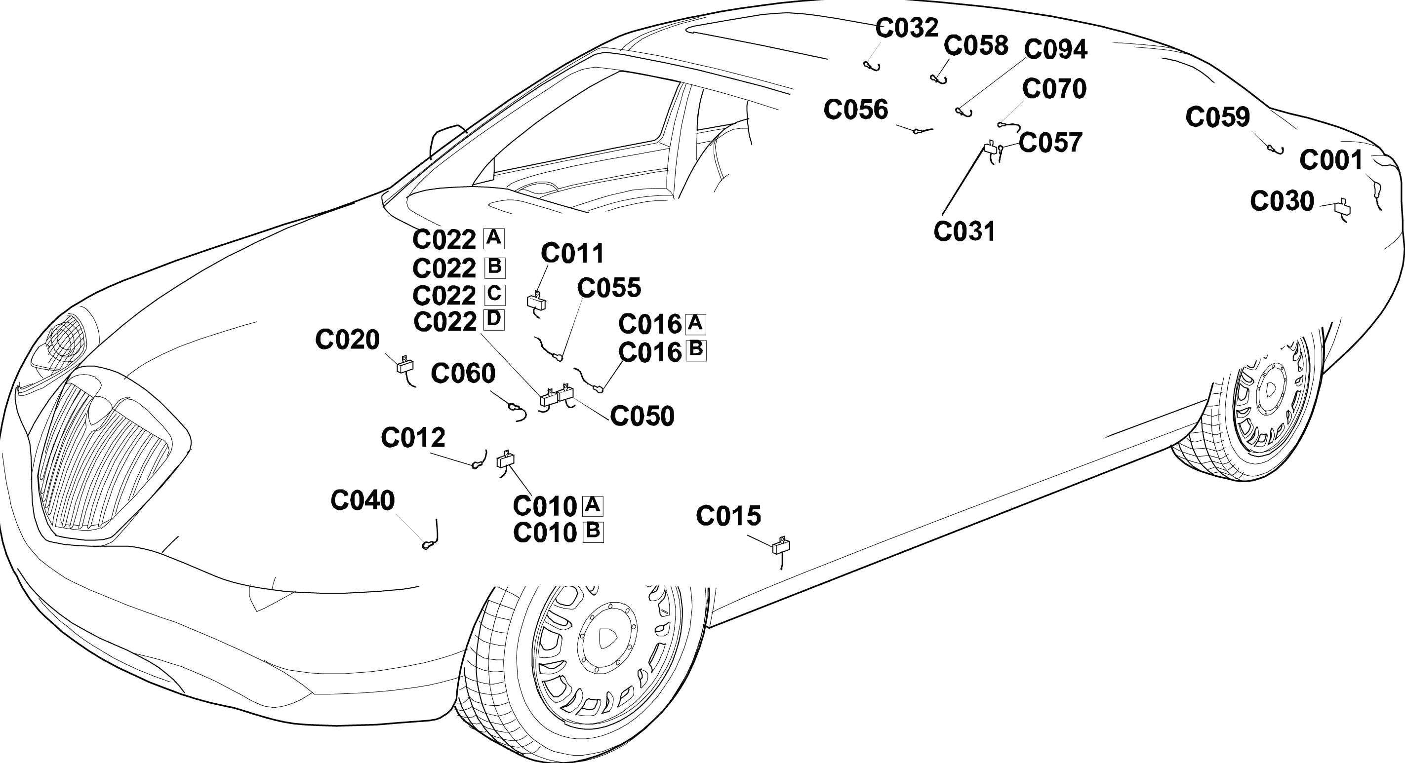

kann mir von euch jemand sagen wo an unserer Diva das Massekabel befestigt ist.
Gruß Manni
Gruß Manni

Hallöchen Manni,
es gibt an der Diva mehrere Massekabel.
Eines geht z.B. direkt vom Minuspol der Batterie an die Karosserie, dann gibts noch einige andere.
Ich habe dir mal eine GIF Datei angehängt in der alle Massepunkte schematisch dargestellt sind.
Hier noch die Beschreibung der einzelnen Massepunkte:
"eLearn Thesis" wrote: THESIS 2.4 20V MASSE FUNKTIONSBESCHREIBUNG E1020
MASSE BESCHREIBUNG MASSE FUNKTIONSBESCHREIBUNG MASSE SCHALTPLAN MASSE EINBAULAGE BAUTEILE Ausdruck elektrische Funktion
Funktionsbeschreibung
Die Massepunkte des Fahrzeugs, unterteilt nach der Zugehörigkeit zu den verschiedenen Kabelsträngen.

Hallo Thesis-Leidensgenossen,ich bleibe zwar nicht liege,werde aber von Fehlermeldungen genervt. Die elektronische Handbremse meldet Fehler die bis zum Ausfall des Tachos führen.
Während der Fahrt klackt plötzlich die Türverriegelung und alle Systeme arbeiten wieder normal. Ich fahre seit vielen Jahren Fahrzeuge aus dem Hause Fiat und Lancia und hatte mit allen Probleme mit schlechten Massekontakten. Beim Fiar Croma Turbo IE habe ich alle Masse Punkte verlötet, dann war Ruhe. Beim Lancia Kappa kannte ich die Stelle wo ich am Kabelbaum Wackeln mußte um wieder Ruhe zu haben. Seit 2005 fahren wir einen Thesi 2,4 20 170 Ps. Es ist ein wunderschönes Fahrzeug mit dem wir bisher sehr zufrieden waren. Seit einiger Zeit nehmen die Fehlermeldungen ESP defekt, Werkstatt aufsuchen,damit verbunden Ausfall der Handbremse und ein neviges Gefühl zu.
Ich vermute,dass die Masseverbindung zur elektronischen Handbremse gestört ist und einen Wackelkontakt hat.
Ich suche nach den Massestckern und kann sie nicht finden!
Wer hat ähnliche Probleme und kann mich beraten.
Mit freundlichen Grüßen. Gerhard Ringel
