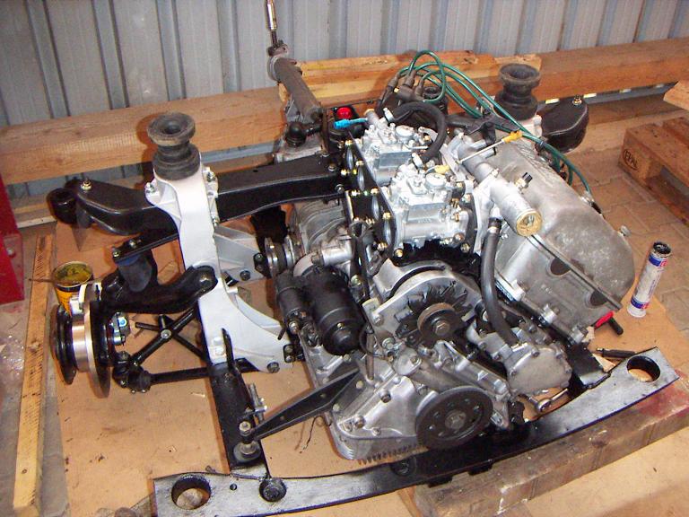

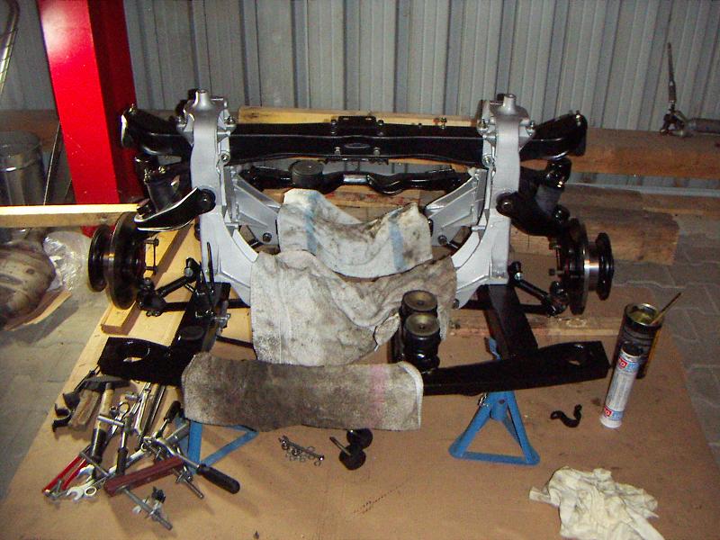

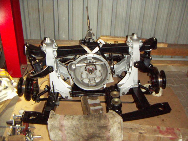

Das Geriebe hab ich vom Motor nochmal abgeflanscht und es einzeln in den Hilfsrahmen gepackt - vieleicht würde es zusammen mit dem Motor gehen - aber nicht ohne Beschädigungen vom neuen Lack... (wieder was gelernt) :D
Das Getriebe liegt hinten auf dem neuen Gummilager und vorn ist es mit zwei Spanngurten an der Blattfedertraverse so weit wie es geht nach oben gehängt - damit der Winkel zum anflanschen von Motor besser ist - der hängt schon am Motorkran für morgen....
... und damit man sieht das was vorwärts geht, hab ich die vorderen Bremssättel angeschraubt - mannnnnn schaut das gei... aus :P

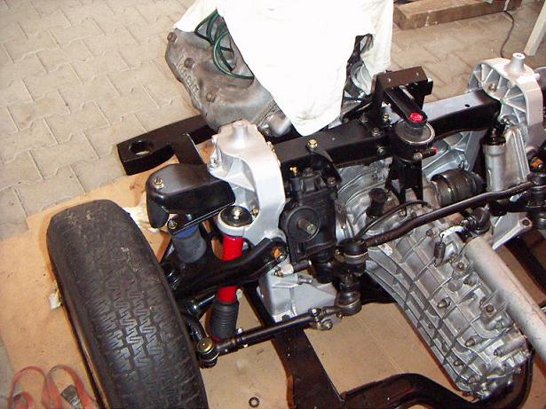

....ein Erfolgserlebniss :)
Der Motor ist drin!
aber.... meine schöne Gummiplatte unter der Drehmoment-Stütze ist zu dünn... selbst wenn ich die Justierschraube ganz raus dreh kann ich die Gummiplatte noch bewegen - soll ich mir noch eine Platte machen und die beiden Zusammenkleben?
Ich denke das kommt durch die ganzen neuen Gummilager von Motor und Getrieb - dadurch sitzt wohl alles etwas höher... oder?
Zum Montieren der Dämpfer und vom Stabi muss die Blattfeder nochmal ein bischen gespannt werden (da reichte ein Spanngurt), da die Dämpfer als unterer Federwegsbegrenzer wirken.
Antriebswellen montiert...
Lenkung montiert....

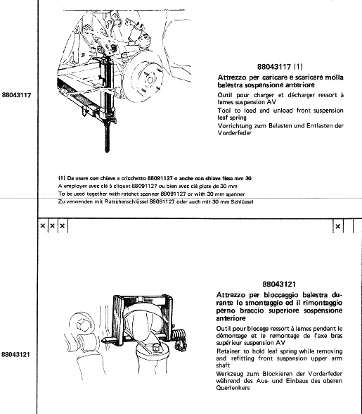

Zu Deiner Frage bzgl. der Vorspur: Die Fulvia hat nicht die übliche Vorspur, sondern eine negative Vorspur (in manchen Fällen auch "Nachspur" genannt). D.h.: Die Vorderräder laufen in Fahrtrichtung gesehen vorne auseinander. In der Dokumentation wird für Die Nachspur ein Maß von 1 bis 3 mm angegeben. Die Vorderachse muß dazu statisch belastet sein. Hierzu gab es ebenso ein Spezialwerkzeug wie für die eigentliche Messung.

Die Sache mit der statischen Belastung habe ich aus dem "Werkstattheft mit den wichtigsten Anleitungen für Fulvia-Modelle", einer in deutscher Übersetzung erschienen Publikation von Lancia. Auf der von Huib Geurink hier auf dieser Seite zu einem wirklich fairen Preis angebotenen CD "Fulvia_S2_4" ist diese Kurzanleitung enthalten. Bei den ebenfalls erhältlichen Papier-Exemplaren handelt es sich eigentlich immer um Kopien, und ausgerechnet auf der Abbildung, die die Spezialwerkzeuge zur Spureinstellung zeigt, ist so gut wie nichts zu erkennen. Ich hänge deshalb eine Datei an, die ich irgendwo hier im Forum gefunden habe (weiß leider nicht mehr, wo). Auf der Abbildung oben kannst Du die linke Hälfte dieser doch recht aufwendigen Konstruktion erkennen, die allein dazu dient, die Stellung der Vorderradaufhängung im belasteten Zustand zu reproduzieren. Man könnte die Fulvia-Vorderachse auch auf einer Viersäulen-Hebebühne oder in einer Grube einstellen, denn dann könnte man das Fahrzeug einfach auf seinen Rädern stehen lassen und benötigte keine Vorrichtung zu statischen Belastung. Dafür gibt es dann andere Schwierigkeiten. Optische Achsvermessungsgeräte waren damals noch nicht sehr verbreitet.
