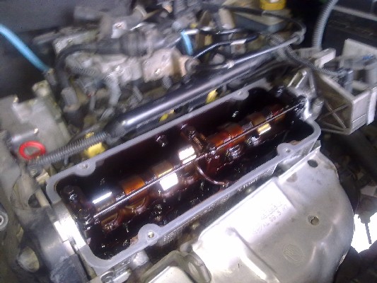

Come anticipato qualche post fa, si e' reso necessario sostituire la guarnizione punterie. Contestualmente ho approfittato per cambiare anche il liquido di raffreddamento, in vista della stagione invernale, visto che oramai c'era piu' acqua distillata che paraflu. Quando ho smontato il coperchio punterie si e' presentato alla mia vista questo:
Vi chiedo dunque se e' normale che l'olio resti "appiccicato" alle pareti del motore oppure normalmente dovrebbe scorrer via? Ricordo una discussione con GiovanniT riguardo la qualita' del lubrificante, ma non so se si riferisse proprio a quest'aspetto.

per me lo stato delle punterie è piu che normale! considera piu è nero piu vuol dire che l'olio ha un buon grado pulente! abitualmente che olio usi?
io sono a quota 90.000 .km ho sempre utilizzato selenia 20k a base sintetica e devo dire che quando aprii per la prima volta le punterie a 72.000 km trovai gli eccentrici un po piu puliti!!!!, comq non proccuparti a limite al prossimo cambio d'olio utilizza prima un prodotto pulrnte per il sistema di lubrificazione, ci sono in commercio ottimi prodotti che vanno versati nell'olio vecchio e lasciati girare per un 30 min nel motore simulando varie condizioni di carico , minimo giri intermedi ed alti in moda da poter permettere di pulire fasce valvole punterie . questi prodotti ridanno anche compressione al motore perchè rendono piu elastiche le fase

Idem... Selenia 20k. A dispetto del nome lo sostituisco ogni 10k km, come si usava una volta, e ogni 2 cambi olio faccio anche il cambio del filtro. Personalmente non mi fido molto di questi additivi, come pure di quelli che si aggiungono al carburante, perche' ho paura che facciano danni.
