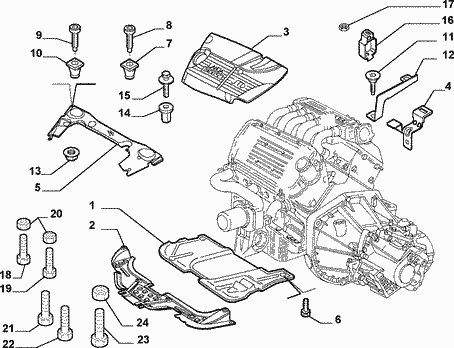

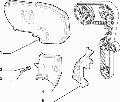

Ecco,carterini distribuzione e sotto motore.
I carterini che coprono la distribuzione,come puoi vedere sono tre( motore JTD 175cv).
I carter sotto motore(non fare caso che nel disegno è rappresentato il motore V6,è solo indicativo),secondo ePer la tua non ne dovrebbe avere!
Infatti mi dice che il riparo N°1 è presente solo sulle 3200 automatiche,sulle 2000 e 2400,sulle JTD 150 e sulle JTD 175 MANUALI!
Inoltre mi dice che il riparo N° 2 è presente solo in caso di riscaldatore automatico autonomo (solo JTD).
Spero di esserti stato utile.

[/center][code]
Re: CIGOLII CINGHIA
Grazie Pier...
Domani controllo meglio ma credo che i carterini 4 e 5 del primo schema non ci sono.... non li avranno montati quando hanno sostituito il motore.

Per quanto riguarda il carter 2 del secondo schema, vedo se cè, cmq la mia è una jtd 175cv con condizionatore autonomo per dex e sin e posteriore, quindi dovrebbe esserci?
Grazie nuovamente.
Se avrò la conferma visiva non credo che riesco ad ottenerli dalla concessionaria Lancia dove hanno fatto l'intervento, credo che dovrò ordinarli e "pagarli".
