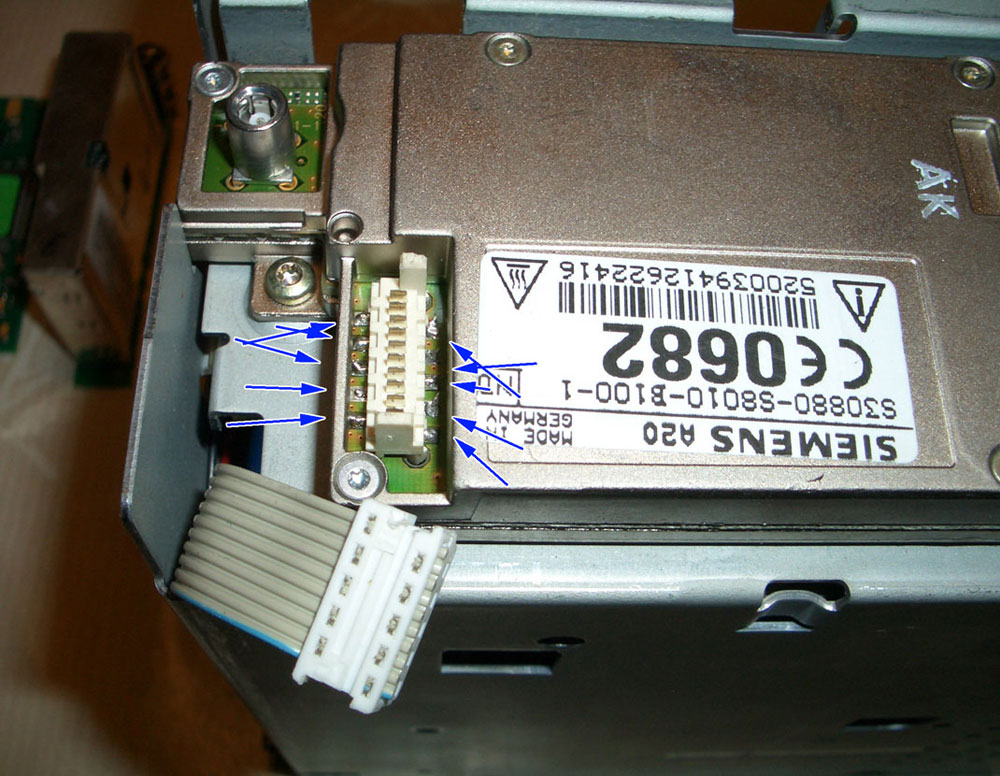

Da gibts mehrere Möglichkeiten, die wahrscheinlichste und einfachste Lösung ist das die Firma bei der Connect Reparatur vergessen hat das Kabel zwischen SIM Kartenleser und Connect anzuschließen.
Dann gibts noch andere kompliziertere Lösungen, ich hab es schon gleich am Anfang mal geschafft die Buchse am Telefonmodul komplett von der Platine abzuhebeln 8-) zum Glück konnte ich sie wieder anlöten, bei dem Connect eines befreundeten Thesis Fahrers war dagegen eine Leiterbahn des Folienkabels des Kartenlesers gebrochen und dadurch wurde die SIM Karte nicht erkannt. Dort habe ich dann die gebrochenen Leiterbahnen mit feinen Drähten überbrückt.
Das müsste man sich mal anschauen.

Ich hab mal ein Bild vom Stecker des Telefonmoduls angehängt, den ich neu anlöten musste.
