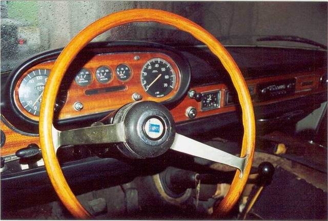

Bonjour
Je possede un volant bois de la Flavia avec deux rayons, c'est pas le meme que sur les Fulvia?
Si tu est interesser, il est en tres bon etat.......
Michel
Michel

Bonjour, je suis a la rècherche d'un interieur en cuir pour la flavia coupè 1800. Pour azzard dans la voiture en photos il y a? Merci
ach

Merci pour ta proposition, mais le volant de flavia ne se monte pas sur une fulvia serie3.
JPP

bonjour, non desoler. Ce l'interieur de ma Flavia avant la Restauration. Comme j'ai monter un volant Nardi il me reste le volant
Original.....
Salutations Michel
Original.....
Salutations Michel
