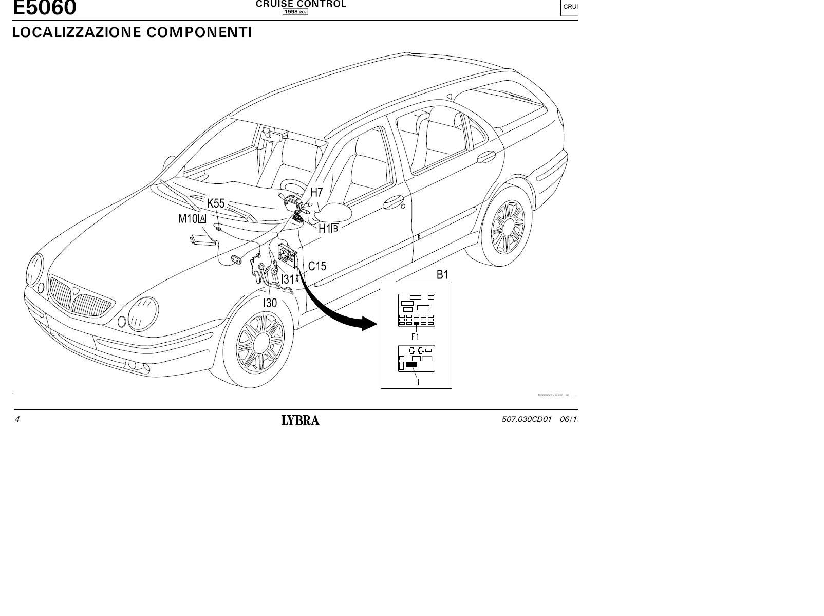

Ciao Lybraio, se hai un tester , prova per ohm (resistenza) tra i piedini del connettore della leva cruise per verificare per prima cosa se è funzionante. Dallo schema che ti ho allegato, il comune è il piedino 1 : provando tra 1 e 3 e girando il selettore di inserimento on/off del cruise, ti deve dare continuità. Provando poi tra 1 e 4 ed agendo sulla ghiera cruise verso " - " , stessa cosa .Altrettanto fai verso " + " tra piedini 1 e 5. Può darsi che la leva che hai recuperato sia stata poco usata, e magari ha i contatti interni ossidati. Secondo me, non andrei a cercare altre cause , in quanto se non funzionasse il contatto della pedaliera freno, la centralina se ne " accorgerebbe". Puoi comunque sempre controllarlo . E' allocato sopra la leva della pedaliera ed e' indicato come I30 sullo scema topografico che ti ho anche allegato.
Spero di esserti stato utile. Ciao Franco
- topografico cruise control.jpg (139.5 KiB) Visto 388 volte
- schema elettrico cruise control.jpg (69.12 KiB) Visto 388 volte
Re: CRUISE CONTROL!!!!!! AIUTOOOO!!!!
PS. mi è scappato I31 , contatto della frizione. Controlla anche quello .
