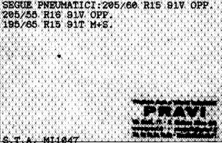

Volete dire che sono fuorilegge??????????
La mia Emblema monta i 16 di serie, che senso avrebbe costringere ai 15 con gli invernali?
Gli invernali da 16 me li ha dati il precedente proprietario, li ha comprati da 16 per usare gli stessi cerchi su estivi ed invernali.....
Ora mi fate venire i dubbi!
- pneumatici.jpg (31.64 KiB) Visto 475 volte

mimmo bt328
- Messaggi: 4079
Re: pneumatici lybra
dall'immagine che hai allegato si capisce che sono omologati per uso M+S (mud + snow = fango + neve) solo 195/65 R15 91T
cioè pneumatici di 195mm di battistrada, 65% di sezione, costruzione radiale, su cerchi da 15", coefficiente di carico 91 (circa 615kg) velocità massima T=190kmh
Esatto, il 195, il 65 e l'R15 vanno rispettate per forza, il 91 e la T possono anche essere superiori ma non inferiori.
Per poter montare 205/55 R16 M+S dovresti aggiornare il libretto chiedendo prima il nulla osta alla Lancia.
Detto tra noi, le forze dell'ordine non fanno mai storie su questo specifico problema.
grazie Telaino per la corretta annotazione circa i coefficienti di carico e di velocità
...ma le assicurazioni potrebbero rivalersi sull'assicurato in caso di incidente.
e poi c'è il problema delle catene che sulle 205 potrebbero creare problemi essendo più larghe mentre sulle 195, più strette, hanno più spazio
N.B.: sulla Lybra vanno solo catene a maglia sottile, non quelle normali
