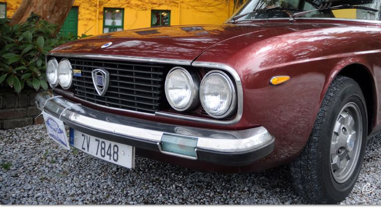

Het kenmerk waarmee je op afstand een Flavia 2000 Coupe en een Lancia 2000 Coupe uit elkaar kunt houden, is het Logo op de motorkap van de 2000 en het Gril logo van de Flaaf. Voor de 2000 HF gaat dat niet op, die heeft het gril embleem . Vandaar misschien de verwarring.
Het vierde plaatje klopt dus niet, kan dus een Lancia 2000 Coupe zijn die omgekat is, of een Flavia 2000 Coupe waar mee gerommeld is.
Maakt ook niet zoveel uit, ze is toch super mooi. Meest logische is een omgekatte 2000 Coupe, die heeft standaard de sierlijst om het front.
