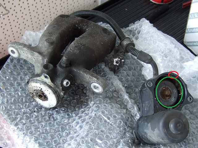

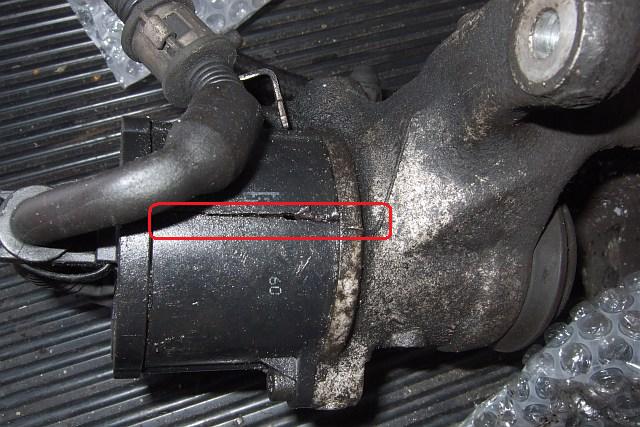

Hallo, Sie sollen mal die Kunststoffkappe des Elektromotors unten prüfen. Wenn die rissig sind (sieh Bild rot markiert) lassen sie Wasser reinfliessen. Bei Frost friert alles fest. Ich habe statt den Elektromotor bzw ganzen Steller zu wechseln einfach die Plastikkappe mit Fett gefüllt (sieh Bild blau markiert) und die Kunststoffkappe ummantelt. Bei Frost -10 °C haben die beiden Steller völlig funktioniert.

PS 1 : bei Frost besser Auto parken ohne Handbremse, können Sie im Connect (setup Taste) deaktivieren.
PS 2 : Dank an Andreas für die bilder.
