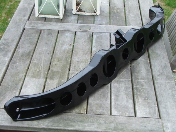

Wenn die Hinterachse der Bilder von Alberto dem Thema gehoeren, welchen Thema gehoert die Hinterachse in dem Bild den ich hochgeladen habe?
Ich wuerde gerne eine sichere Antwort haben, denn ich habe genau dasselbe Problem (rostige Traverse bei meinem 3.0 V6 ohne elektr. oder hydr. Fahrwerk) und wurde diese Hinterachse
angeboten. Ich moechte sicher sein bevor ich die kaufe.

Sorry,
Hier das Bild.
Danke.
Hier das Bild.
Danke.

Der gehört meinen Thema! Ich habe dieser Restauriert und in meiner Thema 8.32 SW eingebaut. Es gehört zu ein hydraulische Hinterachse (niveauregulierung) und stammt aus ein Thema Turbo 16V LX der zweitter Serie.
Also, wenn du ein Angebot empfangen hat mit dieses Bild dann stimmt etwas nicht weil genau dieser Achse unter meinen Thema liegt und nicht verkauft wird!
Schau mal: http://weblogs.lanciathema.nl/?m=200801

OK, keine Angst, es ist nur ein Beispielsfoto, ich habe dieses Foto auch selber an Deine Projekt-Webseite gesehen.
Ich wollte nur sicher sein, dass nicht alle Traversen von den Themas identisch sind.
