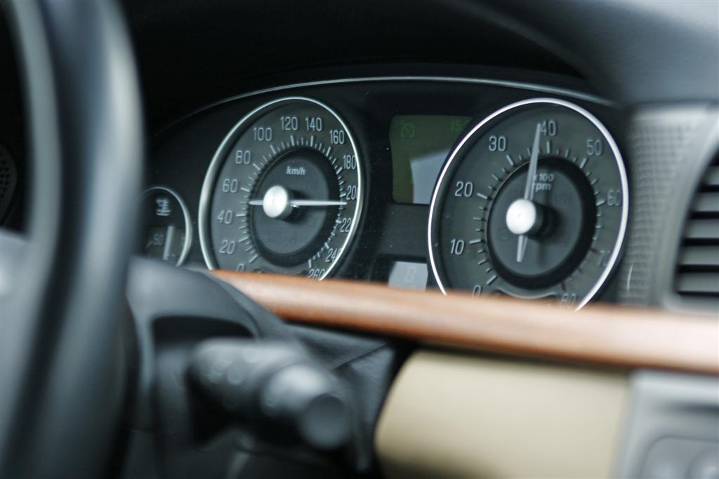

an alle
wenn ich auf strecke gehe und den verkehrsfunk nutzen will,
fehlt die meisste zeit das häkchen beim verkehrsfunk.
einmal drin müsste das doch gespeichert bleiben.
was mach ich falsch??
verkehrsfunk
verkehrsfunk
- dsc09103 (large).jpg (63.52 KiB) Viewed 159 times
