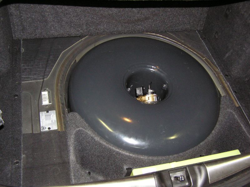

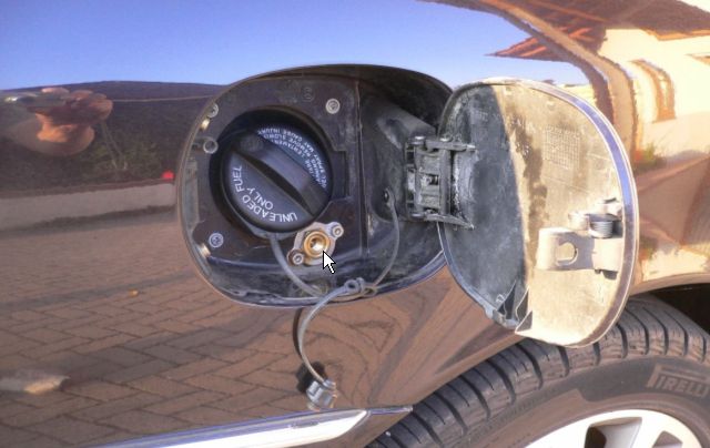

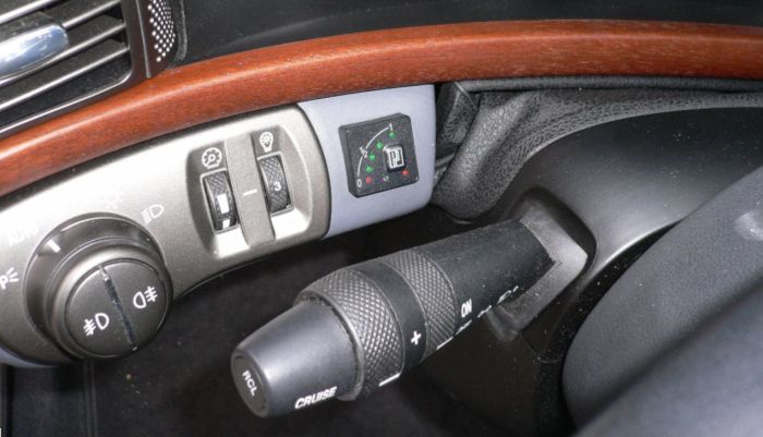

Re: Abgasgutachten Thesis 2,4l - Prins VSI Gasanlage
Hallo Bug,
ich habe Dir mal drei Bilder angehängt, hier siehst Du die erkennbaren Änderungen am Thesis (Tank, Einfüllstutzen, Gastankanzeige mit integriertem Umschalttaster). Zu den Umbaumaßnahmen habe ich eine 3MB PDF-Datei vor längerem erstellt, wenn Du mir eine PN mit Deiner Email-Adresse schickst, sende ich Dir das Dokument zu.
Oft wird für den Tankstutzen ein 10cm grosses Loch in den Kotflügel gestanzt, beim Thesis kann man das allerdings eleganter lösen (siehe Bild "tankstutzen.jpg"), muß jedoch entsprechend beim Umrüster beauftragt werden.

- anzeige-umschalter.jpg (45.07 KiB) Viewed 488 times
- tankstutzen.jpg (41.31 KiB) Viewed 486 times
- gastank.jpg (89.24 KiB) Viewed 486 times
