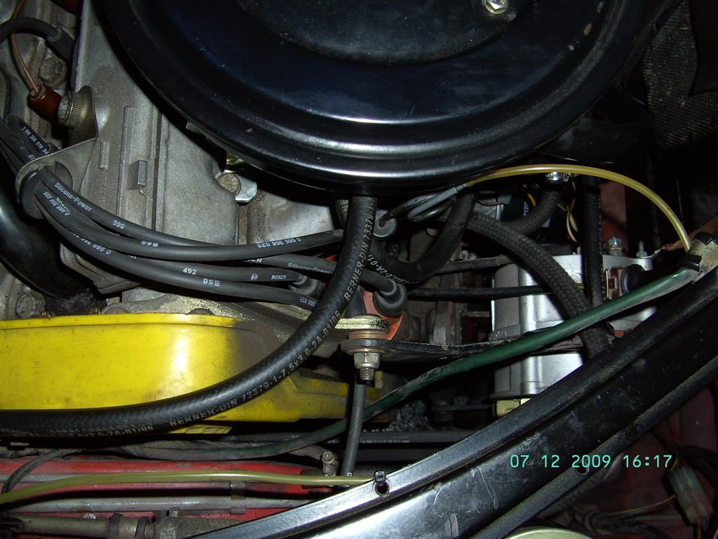

Re: Hilfe! Brauche Zündfolge für Beta Spider 2000 Jg. 79
hi all
ein kleines bild für alle
