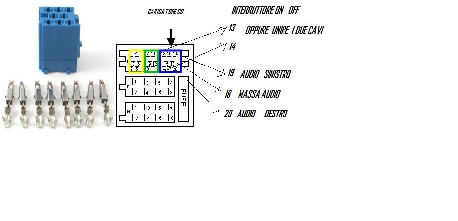

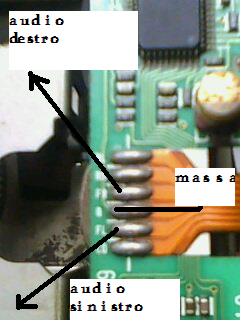

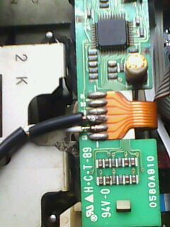

salve a tutti posso aiutarvi con questo collegamento AUX per il caricatore cd e per chi interessa e vuole sfruttare l'audio della cassetta funziona bene e in stereo dopo il collegamento saldato dovete premere la slitta del meccanismo in basso in modo che gira sempre vuota senza sentire rumore
SASA'

Dimenticavo di scrivere che e la stessa installazione di Bob che lui chiama Ipod
SASA'

Re: Caricatore cd
Scusa Sasà, ma non ho capito dove saldi il filo?
