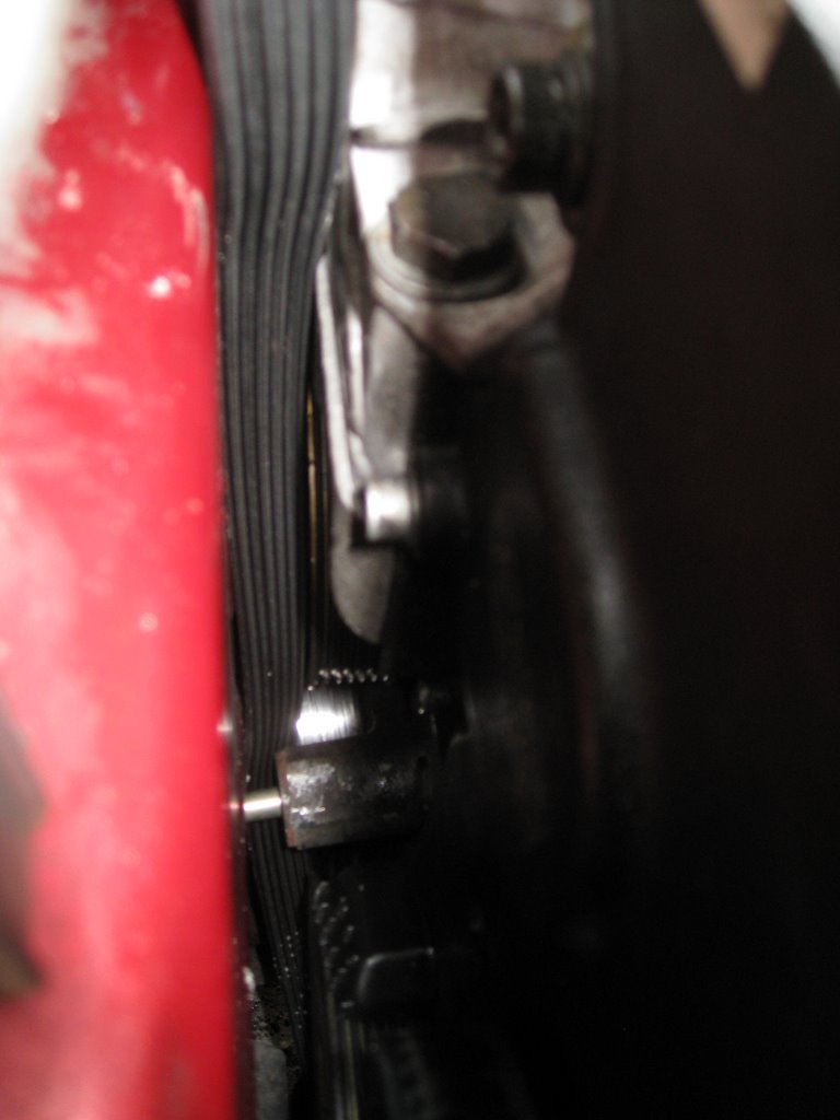

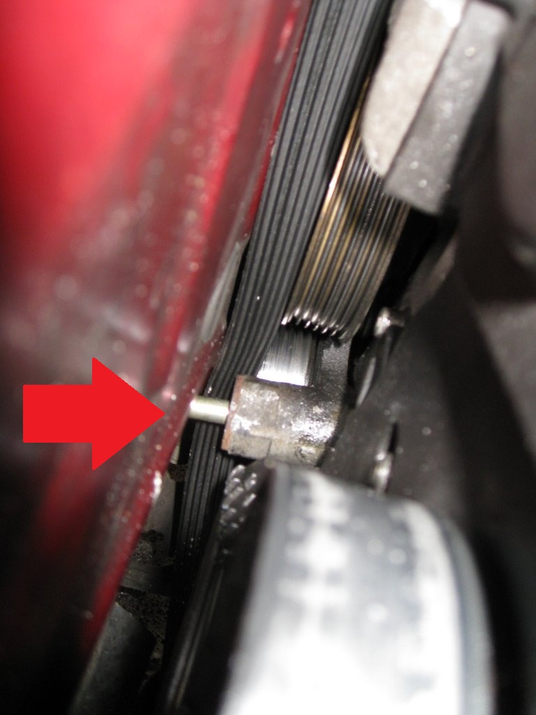

Ich mache den Motor auf, will nach der LiMa schauen und denke ich guck nicht richtig: Der Keilriemen liegt nur lose auf den Rollen. Nachdem ich den Keilriemen runter genommen habe (ist nicht gerissen!) sehe ich diese Abbruchstelle, die ich hier mit den Bildern hochgeladen habe. Jetzt die Frage: Was ist das und wie kann es passiert sein. Die Werkstatt sagt, das sie nichts damit zu tuen haben. So wie ich das sehe haben die doch aber zum Zahnriemenwechsel am Keilriemen und den Rollen gebaut, oder?

Keinr hier der mir kurz sagen kann, was da abgebrochen ist? Umlenkrolle / Spannrolle Keilriemen? Oder ganz was anderes?

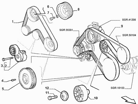

für mich sieht so aus wie ein Lauf / Führungsrolle des Flachriemen, das schwarze Kunststoff ist wohl weggeplatzt, ich habe die mal eine Zeichung angehängt, da kannst du dann am besten sehen, wo bei dir die Crashstelle ist, anhand der Lichtmaschine hast du dann eine gute Orientierung.

danke. ich dachte auch, dass da "nur" eine rolle abgeplatzt ist. aber das ganze metallstück das auf dem bild zu sehen ist, lässt sich bewegen!!! scheint fast aus der abdeckung vom zahnriemen herausgebrochen zu sein?!
da der zahnriemen gemacht wurde: hat jemand eine idee was bei der montage am keilriemen bzw. an dessen rollen gemacht wird? ich will mal nachvollziehen können, ob der jetzige schaden mit dem tausch des zahnriemens zusammenhängt.

evtl. wurde der Flachriemen so stark gespannt das ein Stück von der Strinwand ausgebrochen ist, samt Führungsrolle, am besten wäre es eine andere Fachwerkstatt neutral zu fragen, oder falls Rechtschutz natürlich ein Anwalt.
