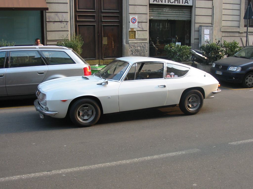

Con il volante di serie in effetti lo sterzo è poco diretto (e la sezione sottile dell'impugnatura non aiuta nella guida un po' allegra): sulla mia ho messo un Ferrero "Munari" e le cose sono migliorate, però ho rinunciato al pulsante del lampeggio, necessità purtroppo comune anche con gli altri volanti di diametro ridotto.
I cerchi in lega più belli (secondo me) adatti al periodo sono i Campagnolo da 13 (non i comuni "ragno" ma quelli specifici per Fulvia...). Data la difficoltà di trovarli e il loro prezzo, ho ripiegato sugli Stilauto, sempre da 13 (canale 5,5) con gomme 175/70-13.
Potresti montare anche i Cromodora da 13, ma solo se li trovi in allumino e non in magnesio: tutti quelli che ho visto in magnesio avevano le solite "cricche" dovute all'invecchiamento del materiale ed erano da buttare...
L'estetica con le ruote da 13 migliora enormemente, e la guidabilità anche, a patto di non esagerare con la larghezza delle gomme.
Se vai sul sito di Peo Vanzetti (http://www.alma.it/vanzettip/fulvia/fulviai.html) nella sezione "meccanica" e nella sottopagina "ruote" vedi un po' di cerchi così ti fai un'idea sulle forme.
Ti allego una foto della mia macchina con gli Stilauto.
