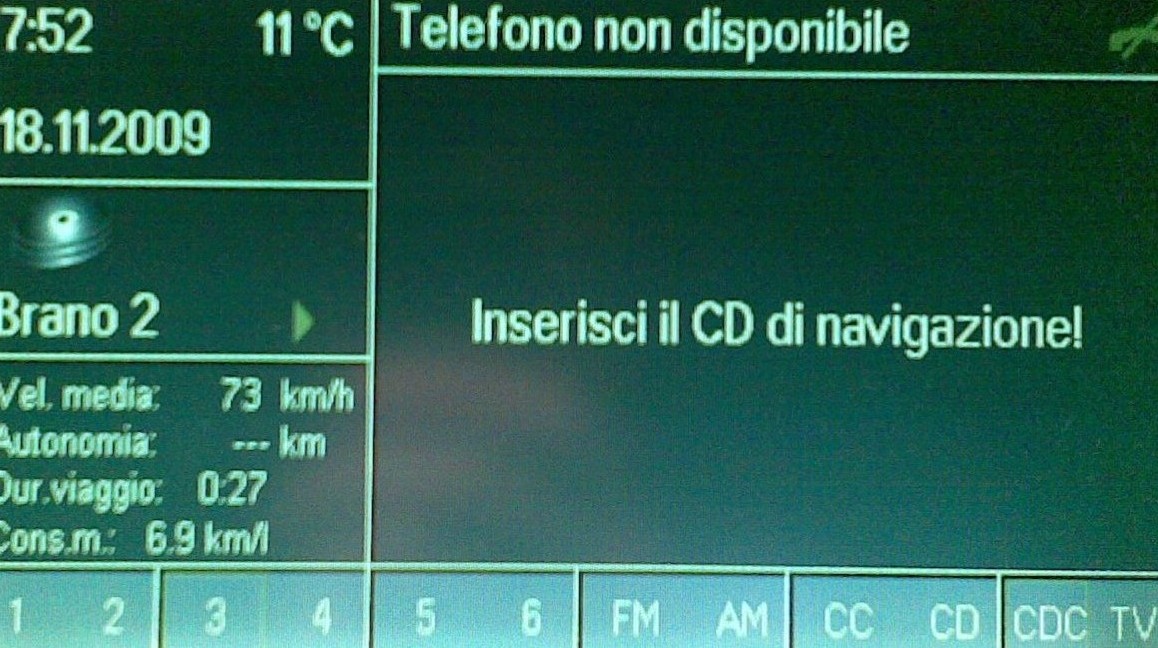

Cosa può essere successo ho il nit di colore verde come da foto allegata aiuto

se l'hai lasciata al freddo può essere normale.......sono i cristalli liquidi....

Da due giorni ho notato che all'avvio dell'autovettura e tutto a posto poi di colpo perde il colore e diventa di un verde strano

Anche io sono sicuro che sia dovuto alla temperatura, se lasci l'auto fuori è facile, in genere per l'esperienza che ho sugli schermi dei pc, quando si rompono iniziano con alcune righe dei pixel spenti fino a diventare neri completamente.

Mauro è normale che sia così.....allora quando tu entri in galleria o in qualsiasi luogo scuro oppure di sera il NIT diventa automaticamente di verde scuro per non dare fastidio mentre si guida...comunque puoi regolare l'impostazione dal NIT direttamente nel Setup e impostare da automatica a giorno....per me è una cosa utilissima questa....spero di essere stato chiaro ciao!!!

Non è assolutamente quello che dice palermo90 e propio scomparso il colore ripeto è tutto verde, non so se avete impostato il limite di velocità allore compare un cerchio rosso con all'interno la velocità ragginta allora quel cerchio rosso sulla mia auto e tutto verde anche se cambio la videata da notturna a diurna e sempre lo stesso colore.

Hai perso il blu ed il rosso, prova a togliere lo schermo, e muovi il connettore nero che c'è dietro

da me sul lavoro è installato a bordo macchina un monitor a cristalli liquidi che è diventato tutto rosso me l'hanno dovuto sostituire perchè non si poteva fare niente spero che non sia il caso tuo solo che a me costava 7 mila euri però passato in garanzia.

Oggi in mattinata ho smontato lo schermo e lo rimontato ma all'accensione sembra tutto ok ma dopo qualche minuto ecco di nuovo solo il verde

Prova ad accenderlo con lo schermo smontato, quando diventa verde, prova a muovere il filo della connesione nera, vedi cosa succede se cambia colore è la connessione o il filo, altrimenti è molto probabilmente il monitor
