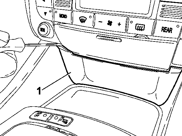

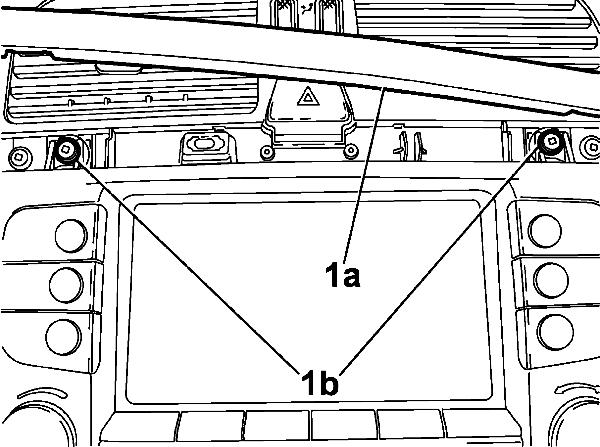

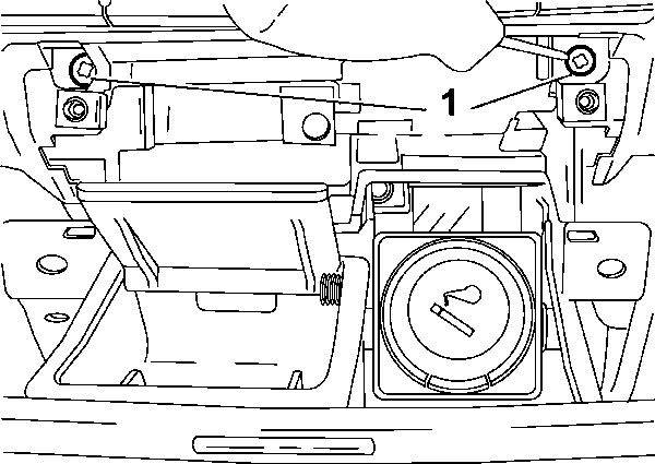

Cominciamo dall'inizio metti il cambio in D, togli il particolare della foto n.1, apri il posacenere, e togli le due viti all'interno, tira il posacenere verso di tè ed appoggialo sul tappetino di gomma, togli il profilo di legno sul cruscotto, partendo dagli angoli, sentirai dei rumori sinistri, non ti preoccupare sono i fermi sull'alluminio,copri con del nastro adesivo i particolari della freccia nella foto (protezione), togli le viti della foto n.3, e n.4, a questo punto il pannello è libero, fai attenzione perchè è pesante e probabilmente ti scivolerà verso il basso, però se hai messo le protezioni danni non ne fai, dietro trovi due spinette , staccale cosi potrai lavorare tranquillamente sul tuo pannello
- protezione.jpg (75.26 KiB) Visto 282 volte
- 4.gif (11.86 KiB) Visto 282 volte
- 3.gif (23.24 KiB) Visto 282 volte
- 1.gif (9.96 KiB) Visto 282 volte
