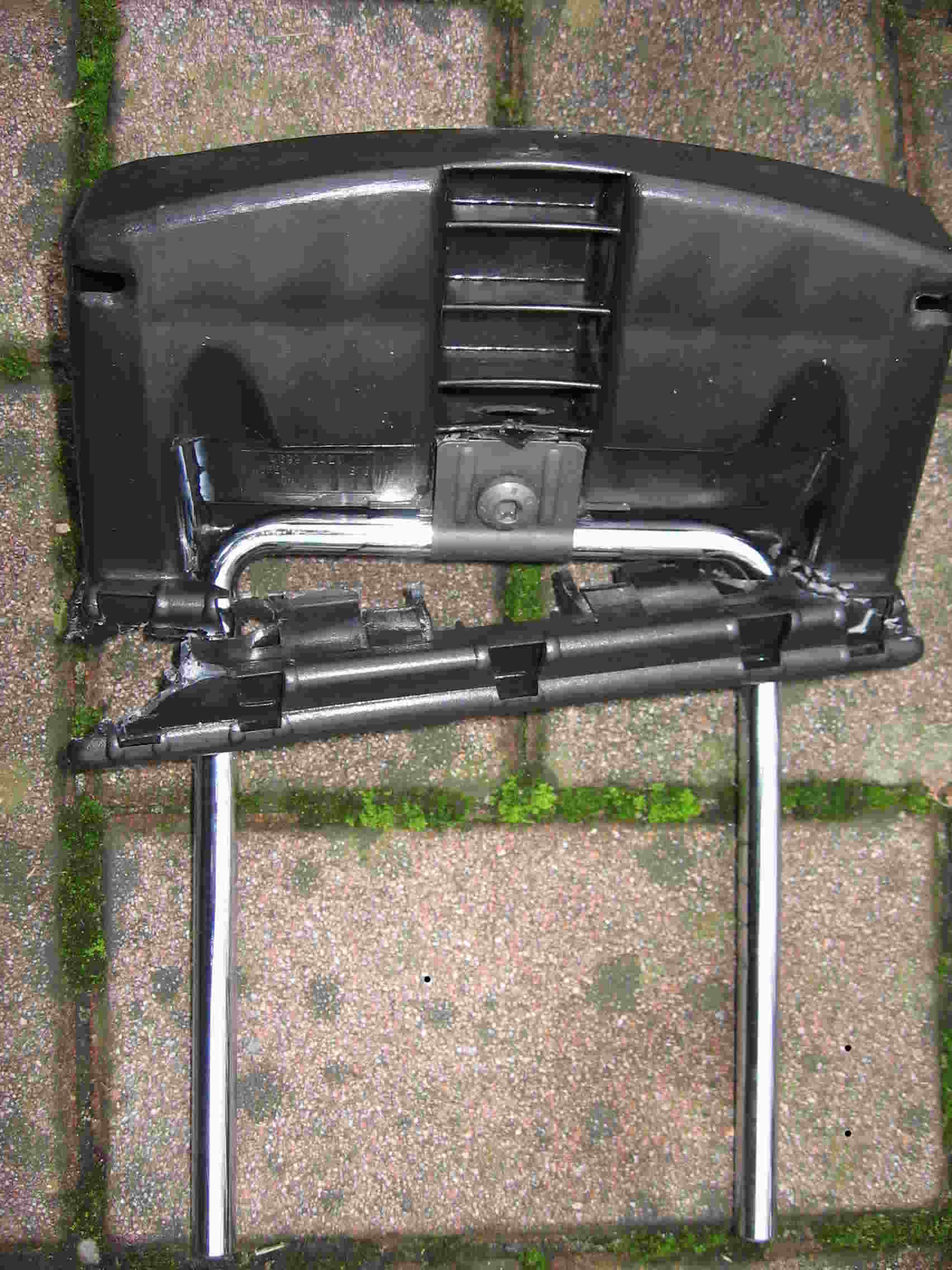

Re: Informazione
Il mio, pero', oltre a essere stato gia' incollato, e' conciato decisamente male...

Pure la k di mia suocera li ha tutti e due rotti.
[/center][code]Re: Informazione
Quando ho riparato il mio era conciato forse peggio, comunque i punti di rottura sono gli stessi del tuo: la placchetta centrale e la listarella in plastica anteriore.
"Annegando" la placchetta centrale ed incollando in modo un po' più accurato (per non bloccare la orientazione in avanti/indietro del poggiatesta) la listarella anteriore, con quella colla salda metalli ho riparato benissimo il poggiatesta.
Mi spiace solo di non aver fatto qualche foto durante la riparazione, forse avrebbe potuto essere utile.
Considera comunque che quella colla "salda metalli", quando solidifica è come se fosse un metallo saldato, molto resistente dal punto di vista meccanico. Se non sbaglio c'è addirittura scritto sulla confezione che quando è asciutta si può lavorare anche alla macchina utensile!!!
Il costo della confezione dovrebbe essere di 7-8 euro circa.
Praticamente si uniscono i due liquidi in un bicchierino da caffè o altro piccolo recipiente, si mescolano molto bene (per andare con precisione, io ho usato un coltello di plastica) per farli entrare in contatto. Quando la "pasta" ottenuta è perfettamente omogenea la si può usare per annegare le parti da unire, e solidifica entro 5 minuti.
La massima tenuta si ha - dice - dopo 24 ore, comunque già dopo un'oretta la consistenza è perfettamente solida.
